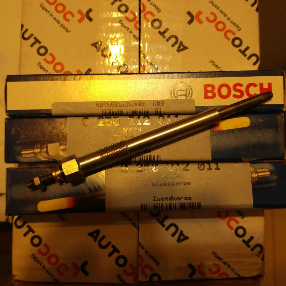

Eccole finalmente, domani smonto e le sostituisco. Farò quante piu foto possibili e una guida su come sostituire le candelette.
Per il momento vi dico PROBLEMA RISOLTO poi cerco di fare un tutorial con tutte le foto che ho fatto. Ho smontato la batteria e ho testato Le candelette smontate, tutte non funzionanti candelette del piffero meno di 60.000 km si sono fottute adesso ho montato le Bosch spendendo 60 euro ho risparmiato 210 euro, la Kia voleva 270 euro
strano che non abbia segnalato niente.... tutte le auto che avevo lampeggiava la spia in caso di rottura
Forsr nel mio caso doveva segnalare, ma è impossibile che possa segnalare 1/2 candelette non funzionanti, tutte e 4 candelette sono collegate da un unica barra, se non ha un controllo sul'assorbimento oppure amperaggio come fa a monitorare singola candelette?
