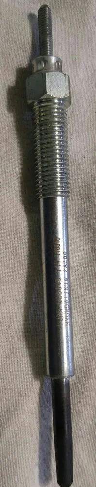

Ho fatto una foto alla candeletta
Quante ne avevi bruciate?
Ho smontato solo una, non le ho provate.
Le cambio tutte, attendo il corriere lunedi.
