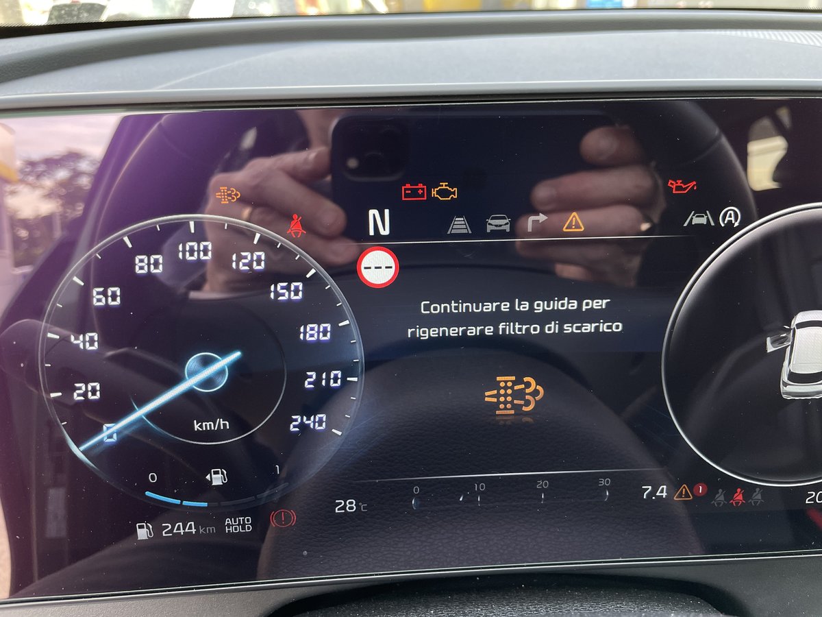

Mi sapete dire qualcosa su questo avviso!!
C'è la necessità di rigenerare il filtro allo scarico dei fumi quindi è opportuno proseguire la marcia per completare la pulizia.
Ok il problema è quanto devo guidare… ho allungato il mio tragitto verso casa di una mezz’ora ma ancora l’avviso rimane!!
Cosa comporta??
Generalmente per completare la pulizia si tende a percorrere un tratto autostradale per aumentare la temperatura di esercizio del motore e quindi dello scarico.
Se la spia di allarme non si spegne contattare officina KIA per attivare rigenerazione meccanica.
Caspita ! Ancora in rodaggio e già le spie si accendono !!! Comunque ti consiglio anche io di andare in officina per un controllo .
Se con i diesel di adesso andate sempre in città o a basse velocità è normalissimo che succeda, anzi dopo un po di tempo i problemi aumentano con la macchina che vi chiederà un cambio dell'olio dopo soli 5000 km e la spia del fap che si accende di continuo. Comunque per risolvere temporaneamente vai su una strada a scorrimento veloce e fai una bella tirata a 140/150 km/h
Si ma l'auto di @Genesis non e' un diesel, perlomeno leggendo dai suoi dati; strano che il problema si presenti con un benzina
Infatti è benzina!
Domani provo a chiamare il mio concessionario.

...Mi sapete dire qualcosa su questo avviso...
Prendi adesso la macchina (in giro non dovrebbe esserci nessuno) e guida a 3000 giri in terza su una strada a scorrimento veloce... in meno di mezzora scommetto che la rigenerazione te la fai tu senza bisogno andare dal concessionario
