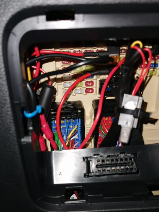

Beh, intanto ho messo il cavo che va alla scatola fusibili, le guarnizioni sono particolarmente dure, alla fine ho usato una molletta di plastica dividendola in due, ho rotto due di quegli utensili in dotazione alla dashcam comprata a suo tempo e un pezzo mi è rimasto sotto la guarnizione, con le altre auto ho fatto meno fatica.
Comunque è andata.

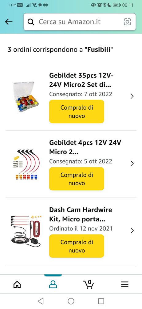

Mi è arrivato il ruba corrente, ma il mini non va bene, restituito, ci vuole il micro 2, mi sembra si chiami così, ho trovato un negozio dalle mi parti che mi sembra abbia di questi oggetti, se no vai di nuovo su Amazon.
La Kia monta fusibili micro 2
Confermo micro2... Ho visto che 1 anno fa avevo erroneamente scritto "mini" in questa stessa discussione... Ti chiedo scusa se ti sei basato su quanto scritto allora per fare l'acquisto

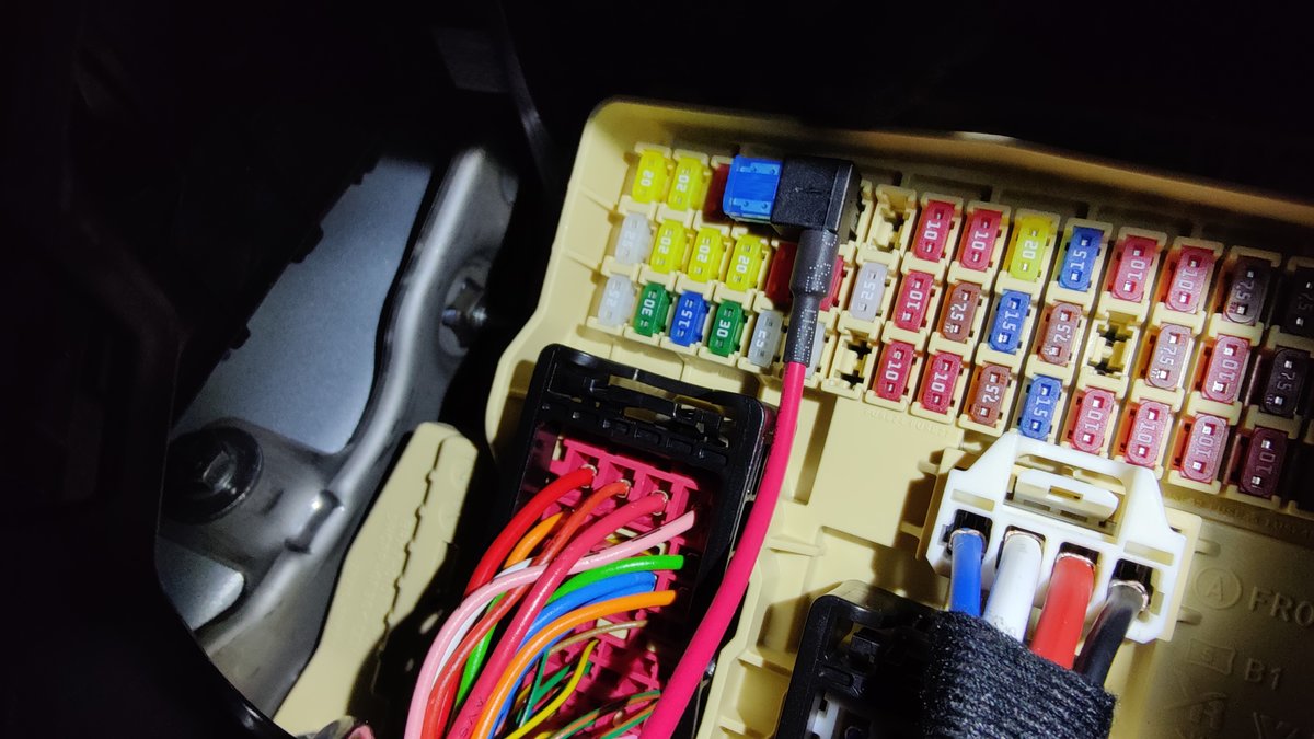

In linea di massima non è complicato, basta un tester per verificare su quale fusibile c'è tensione solo a macchina accesa (a meno di non voler montare la dashcam in registrazione h24 con conseguente consumo della batteria) : un puntale su un collegamento a massa (bullone carrozzeria per esempio) e con l'altro si cerca il fusibile, di solito accendisigari o uno di quelli identificati come "spare" sul manuale.
Una volta identificato si collega il filo nero al telaio dell'auto (all'interno del vano fusibili troverai sicuramente qualche bullone a cui collegarlo) e l'altro nel fusibile sopra identificato con l'apposito rubacorrente del kit.
In caso di dubbi un qualunque elettrauto potrà aiutarti senza troppe complicazioni

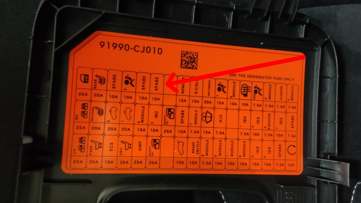

Vedo solo ora che l'oggetto che hai acquistato è solo il convertitore da DC12V a USB, ti serve il rubacorrente... Di solito KIA usa il formato "mini" per i fusibili, ma devi verificare sulla tua auto:
mi sa che lo "spare" è solo un ricambio per un fusibile bruciato.,..non ha 12V quella sede
anche perche "spare" tradotto significherebbe ricambio

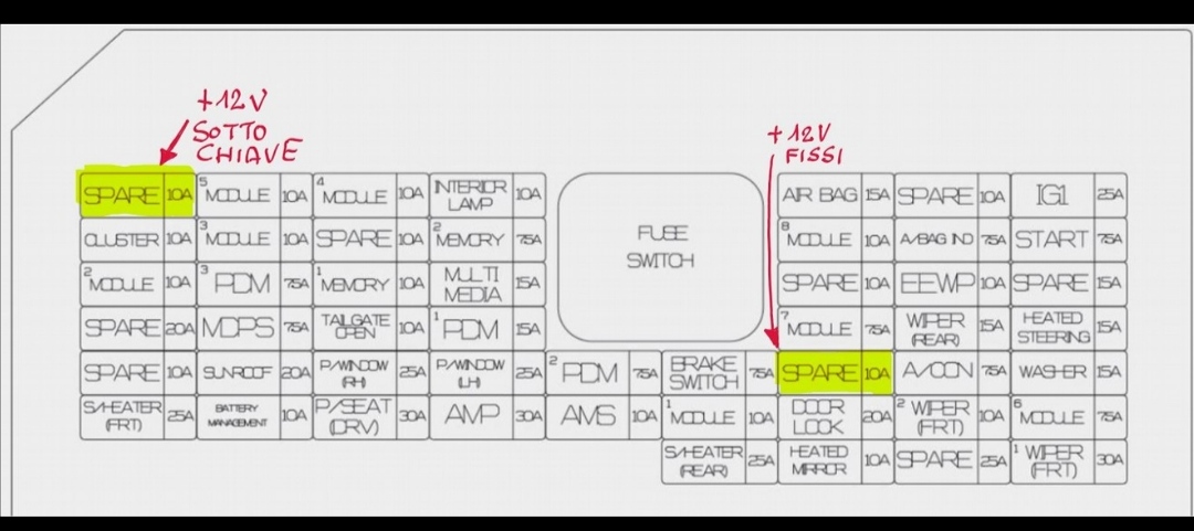

Ti garantisco che il 12V c'è... io ho usato non uno ma ben 3 di quelle posizioni per alimentare rispettivamente dashcam (2 cavi, 12v fisso e 12v sotto chiave) e Alexa (12v sotto chiave).
Nel weekend mi appoggerò ad un altro di quelli (se ne ho ancora uno libero) per collegare (sotto chiave) le ambient lights
P.s.: so benissimo cosa significa "spare" ;)
Nelle sedi con indicato spare c'è tensione, io le ho usate per led piedi e dashcam, nella Niro 2018 sono così
Collegato tutto, ho usato uno spare da 15A, risultato sotto chiave come interessava a me.
