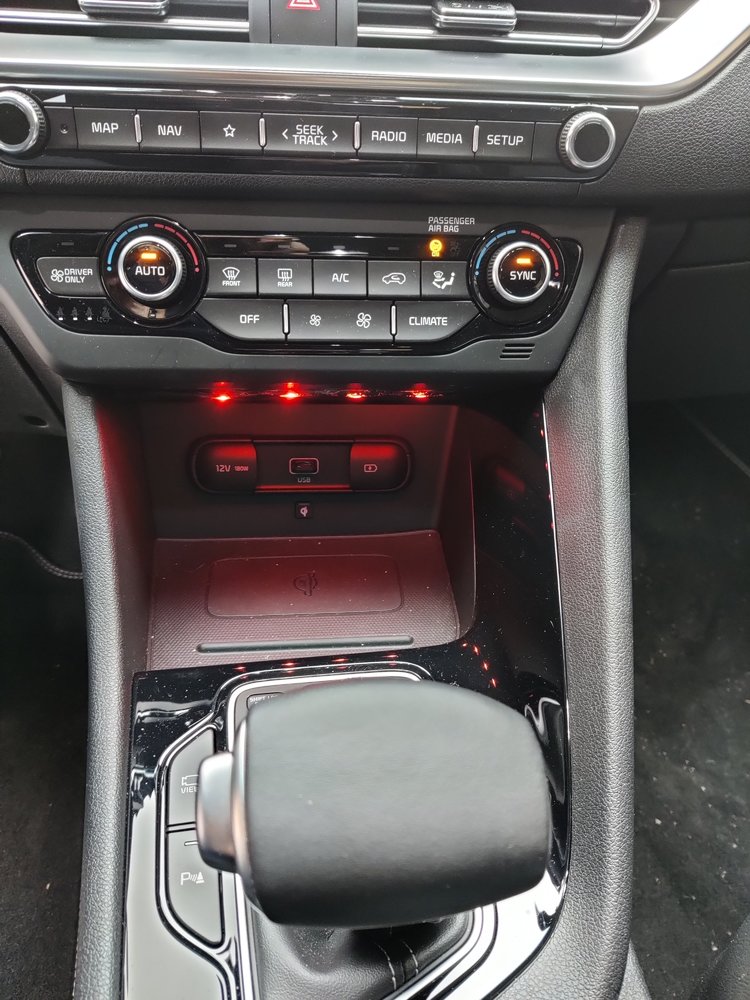

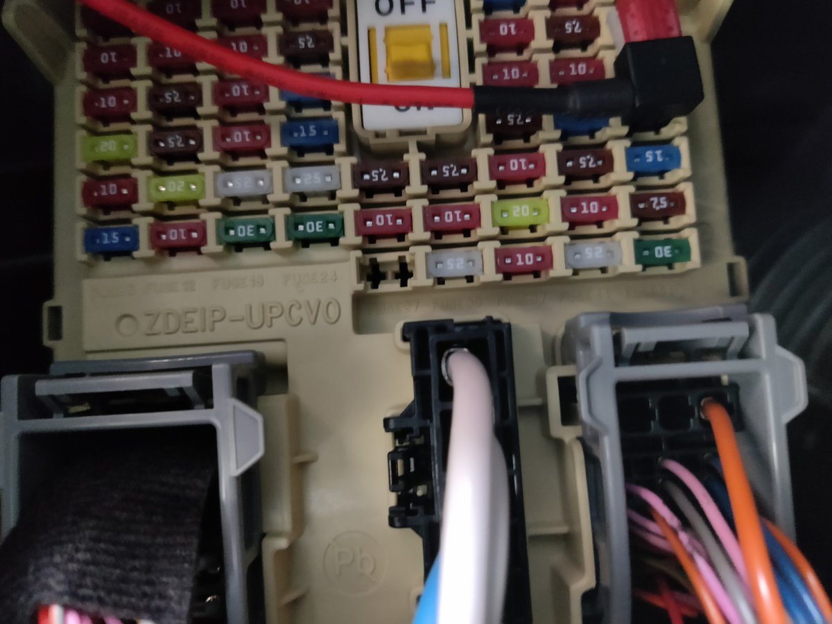

io l'ho collegata al fusibile dei sedili ventilati ed insieme ho messo anche dei led per illuminare la consolle.
Caspita bravo hai fatto un bel impianto ?

Grazie, proverò a misurare anche lì. Che nostalgia la leva del cambio della HEV... la manopola proprio non mi piace :-)

Credo che i fusibili dei sedili ventilati siano quelli che io invece ho identificato come sedili riscaldati; da questi avevo sempre tensione, anche se non capisco il motivo.
In compenso il fusibile del volante riscaldato si comporta come dovrebbe ovvero a macchina spenta niente tensione, accendendola 13 volt. Mi collegherò lì.

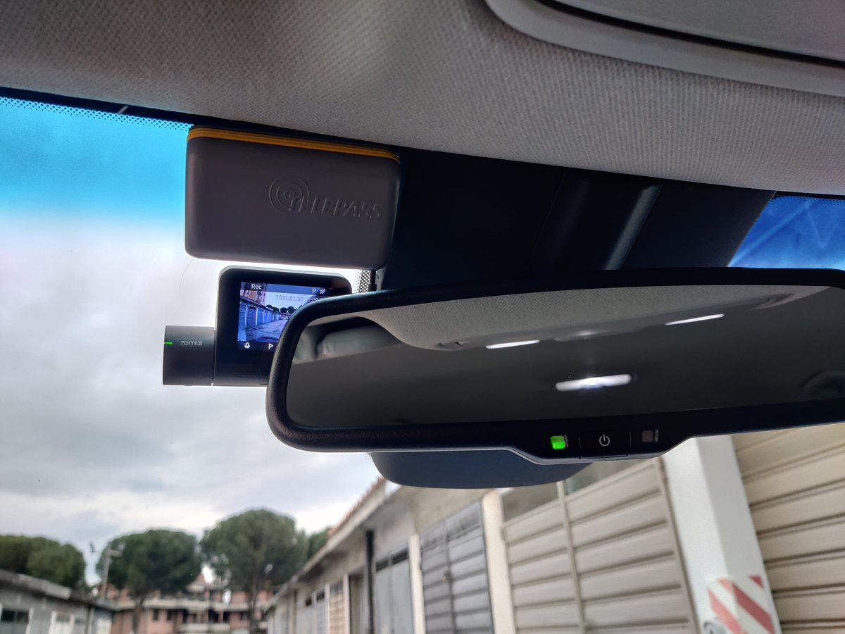

stavo cercando una cosa simile per la nostra Xceed, queste sono della FitCamX, va a sostituire quello che c'è sopra lo specchietto con una dashcam, molto bello il sistema. In questo modo non si vede nulla di esterno rispetto alle dash cam piazzate a fianco allo specchietto.
