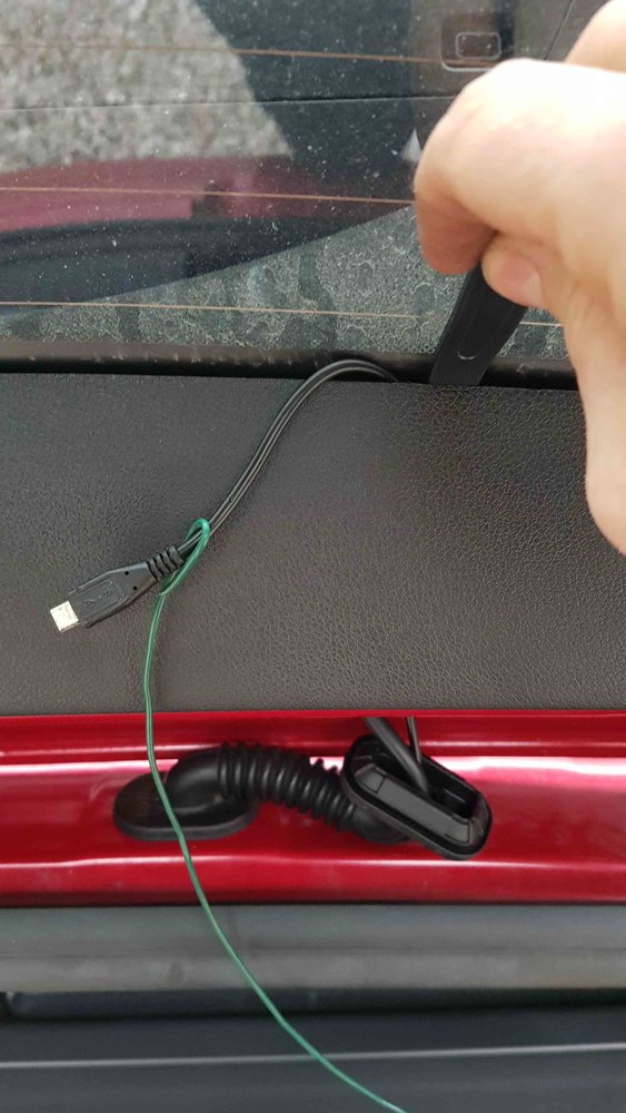

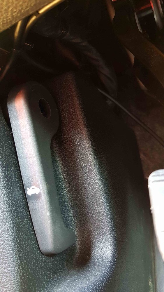

Domanda: per far passare il cavo tra il lunotto e la parte posteriore della macchina devo farlo passare per una deli due tubi che ci sono, però devo togliere la plastica nera del lunotto, come si stacca senza rompere niente?
Qualche suggerimento?
Grazie
ciao
Pubs1999
È fissato con delle clip , devi solo tirare e viene via

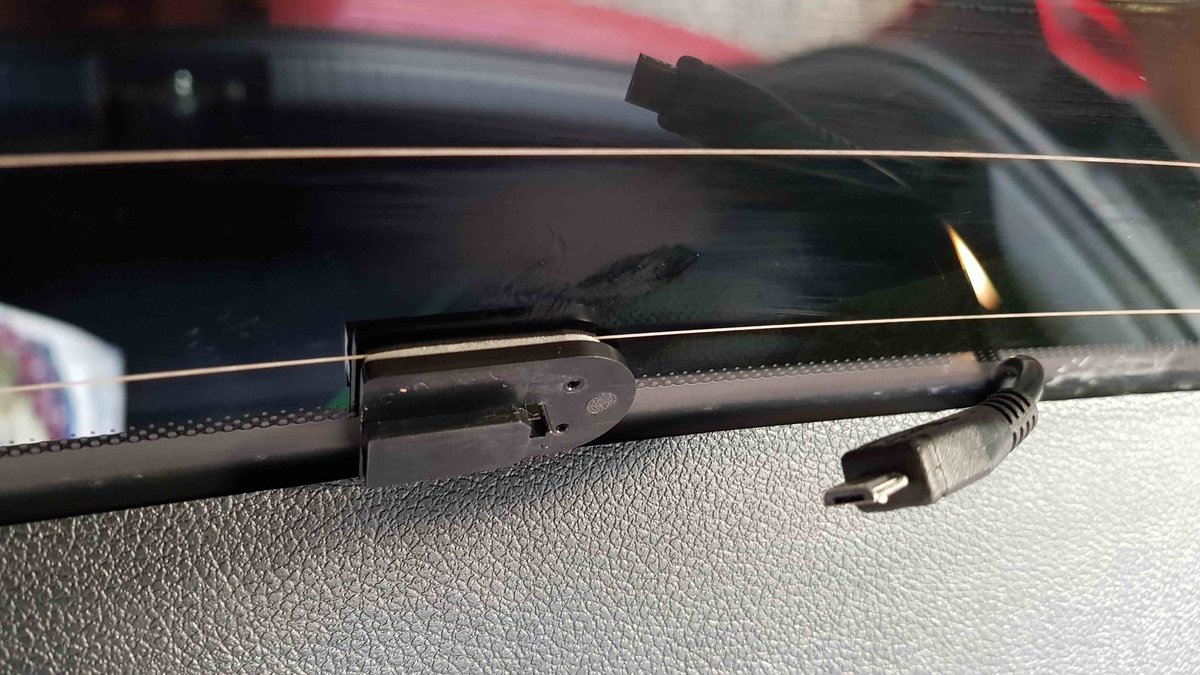

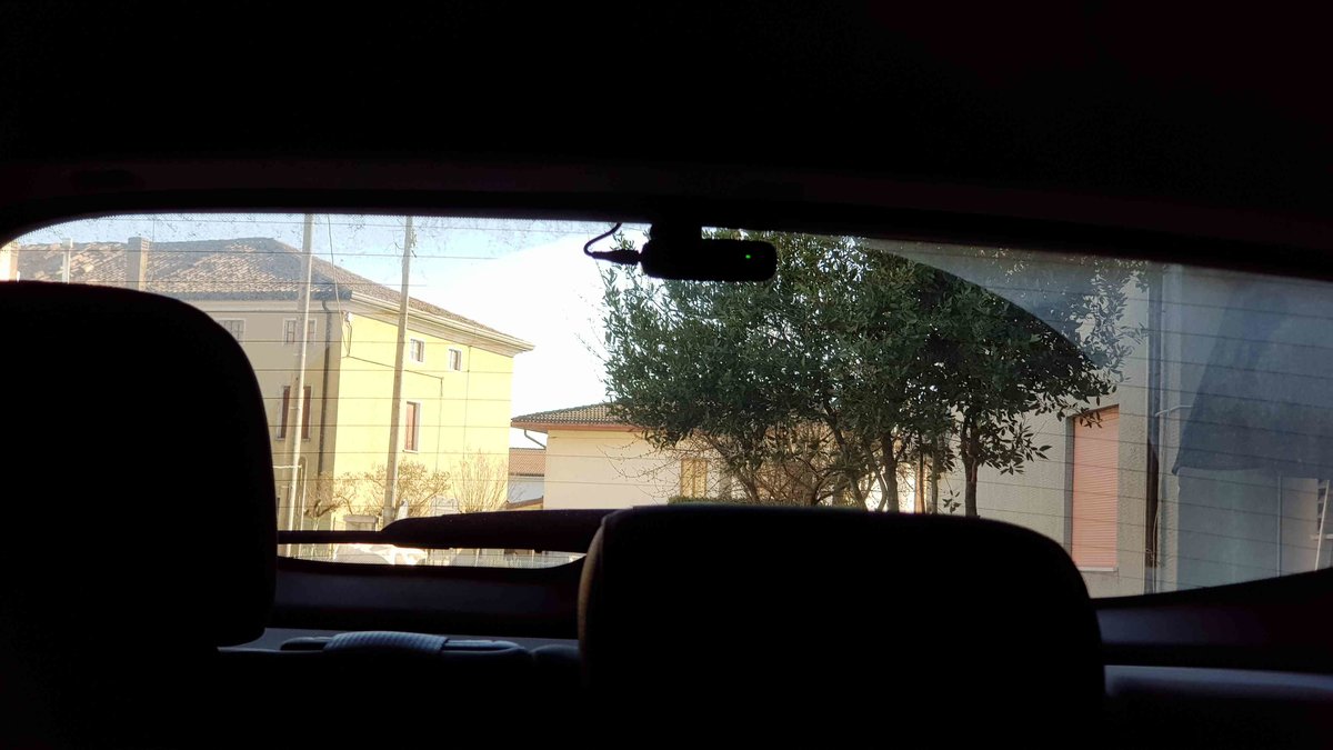

A tempo perso sto facendo delle prove e intanto ho passato il cavo sul lunotto; ho scelto, come per la dashcamera anteriore, di passare un cavo corto per collegarmi alla dashcamera e poi usare un cavo prolunga per arrivare alla presa 12V (così se un giorno devo cambiare la dash che magari ha un attacco diverso mi basta cambiare solo il pezzo finale).

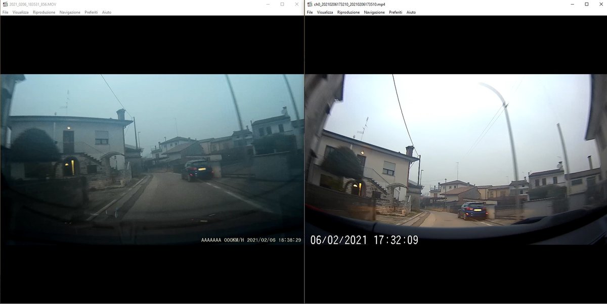

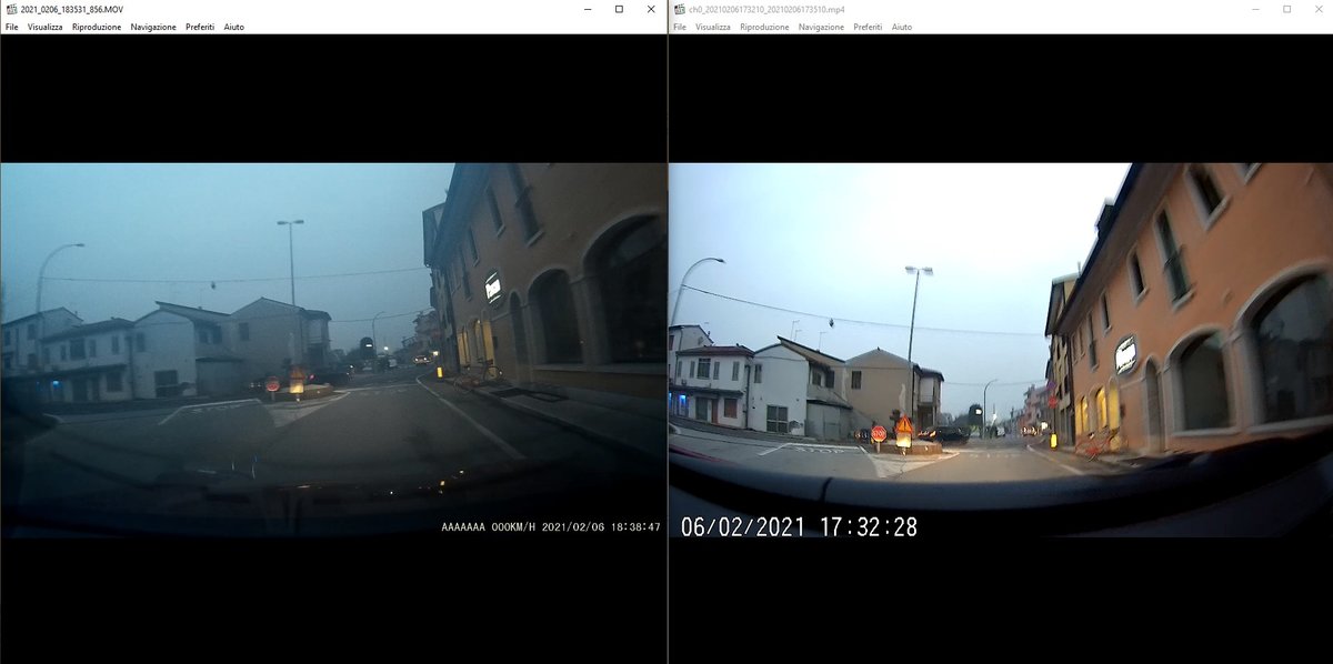

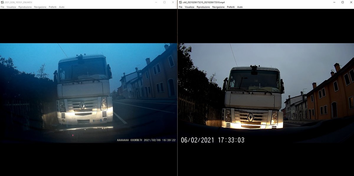

Intanto ho fatto delle prove di confronto tra quella fissa anteriore e questa nuova, che metterò dietro, al momento appoggiata sul cruscotto.
Allego foto comparative tratte dai video (la data non fa testo).

Direi che la B1W va molto meglio
Effettivamente si, forse l'angolazione ha un poco peggiorato la Rexing ma non credo neanche molto.
Ad ogni modo la Rexing non mi sembra ,male, diciamo che la B1W è migliore; il che è buono considerando che la mono dietro dove c'è il lunotto che è più scuro rispetto il parabrerzza anteriore e di norma è sempre più sporco.

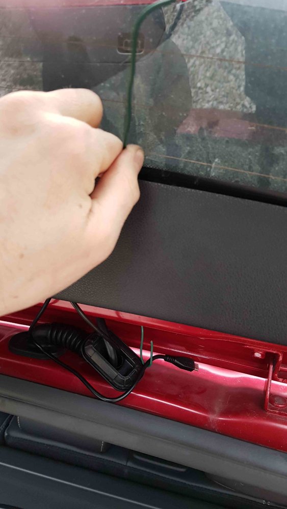

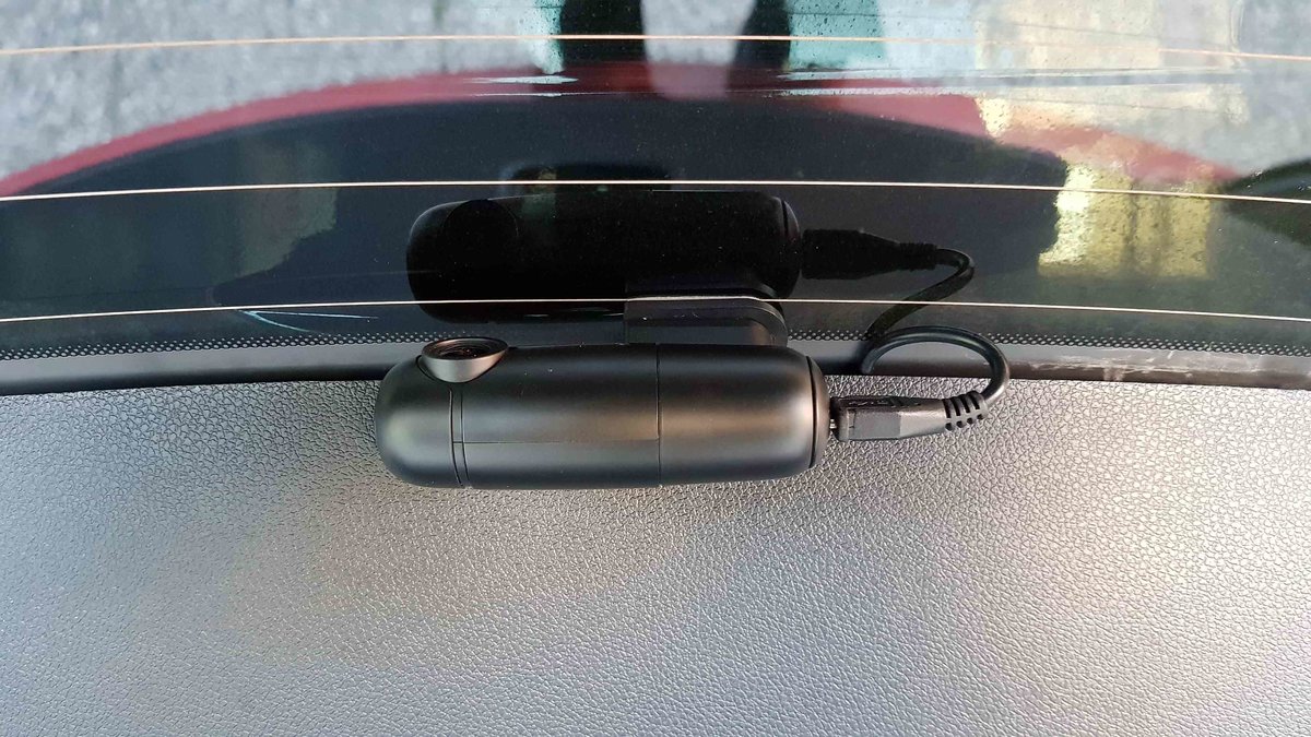

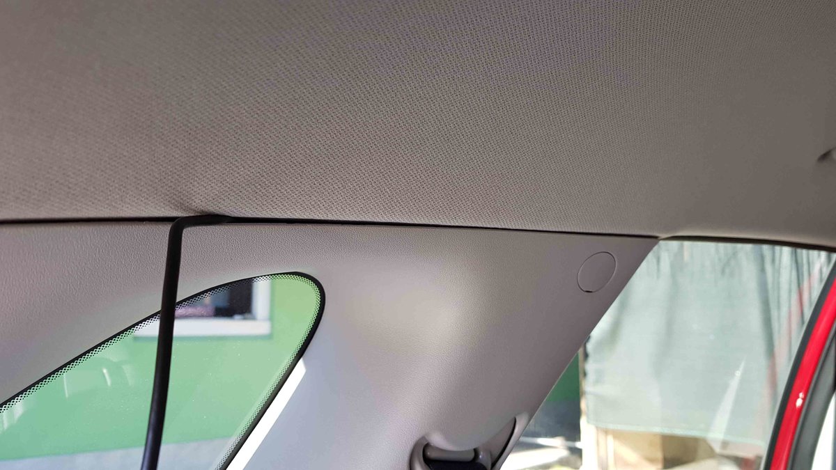

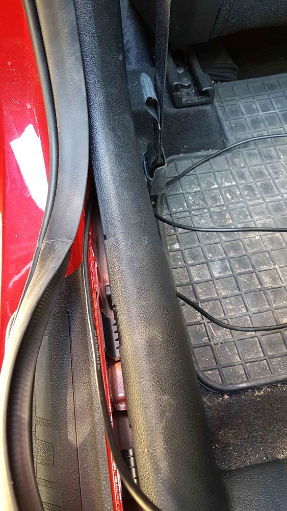

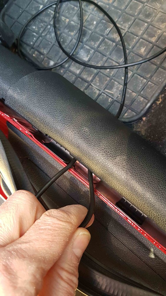

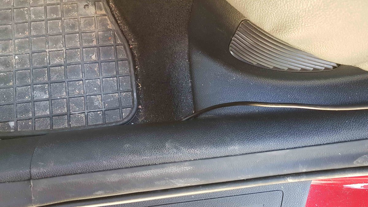

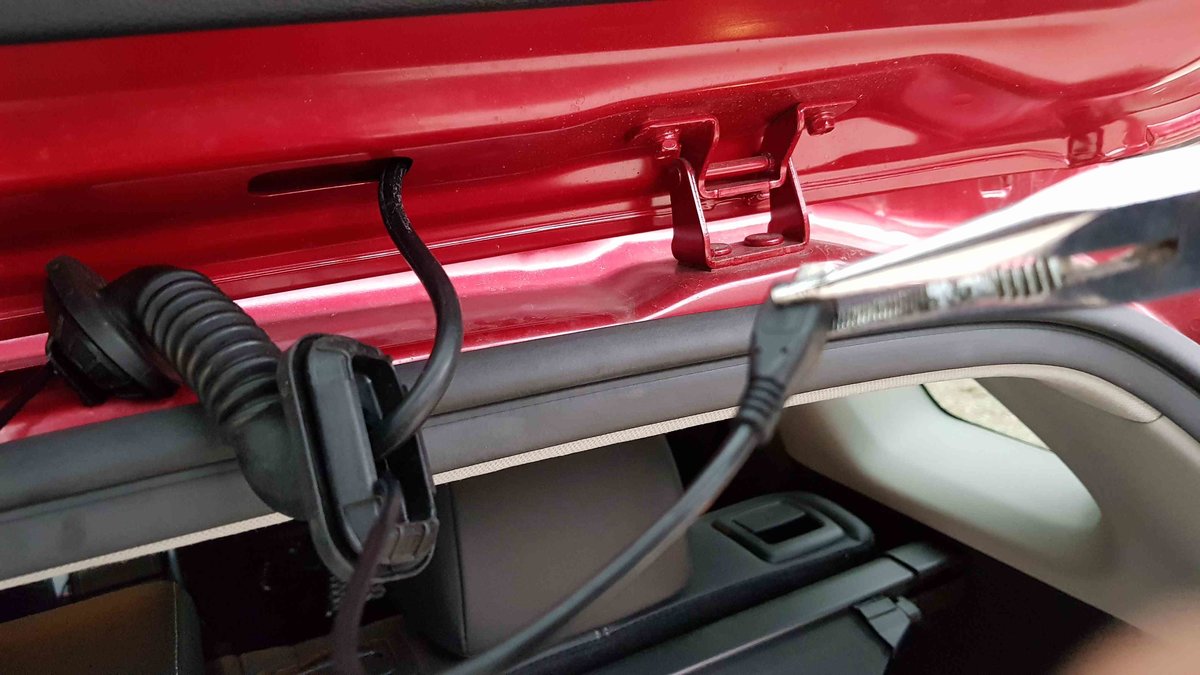

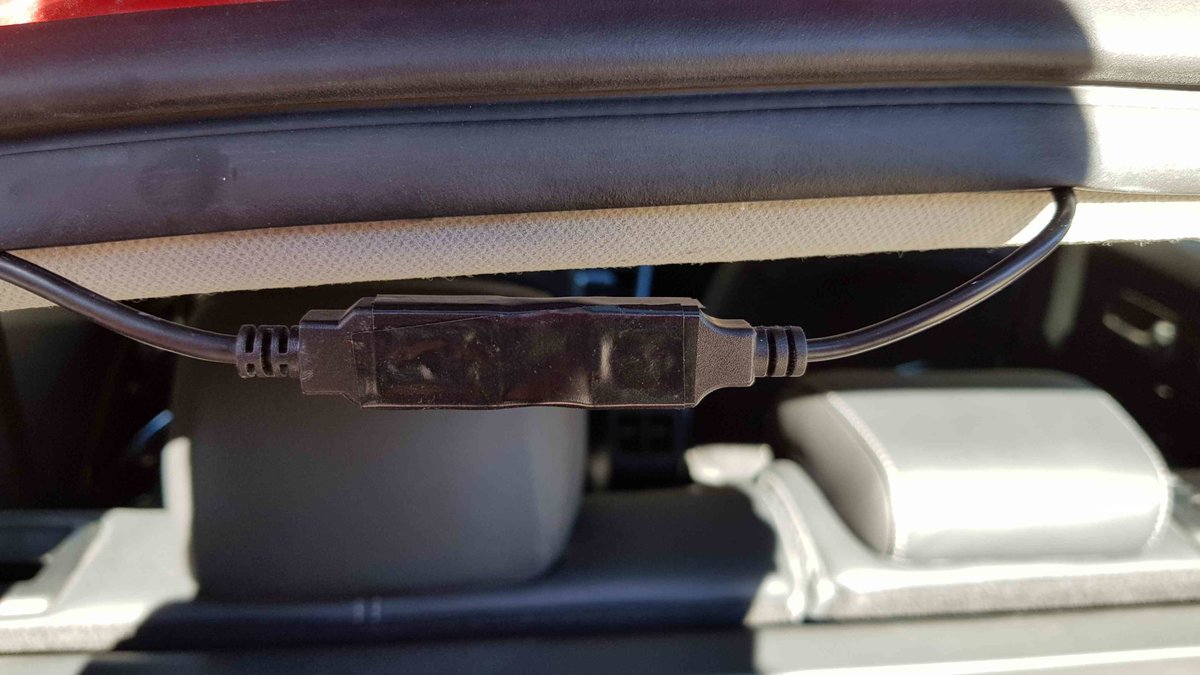

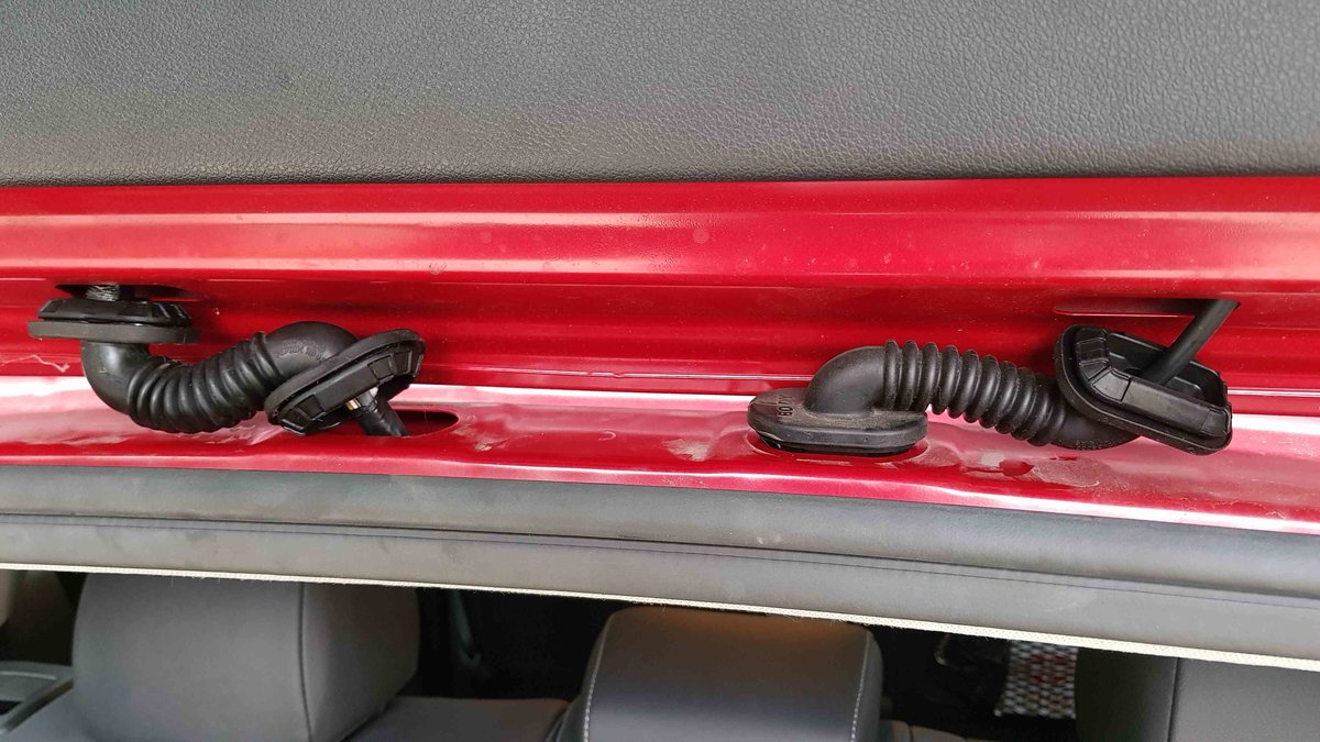

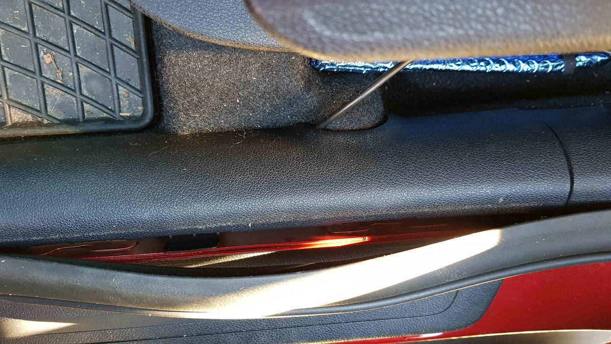

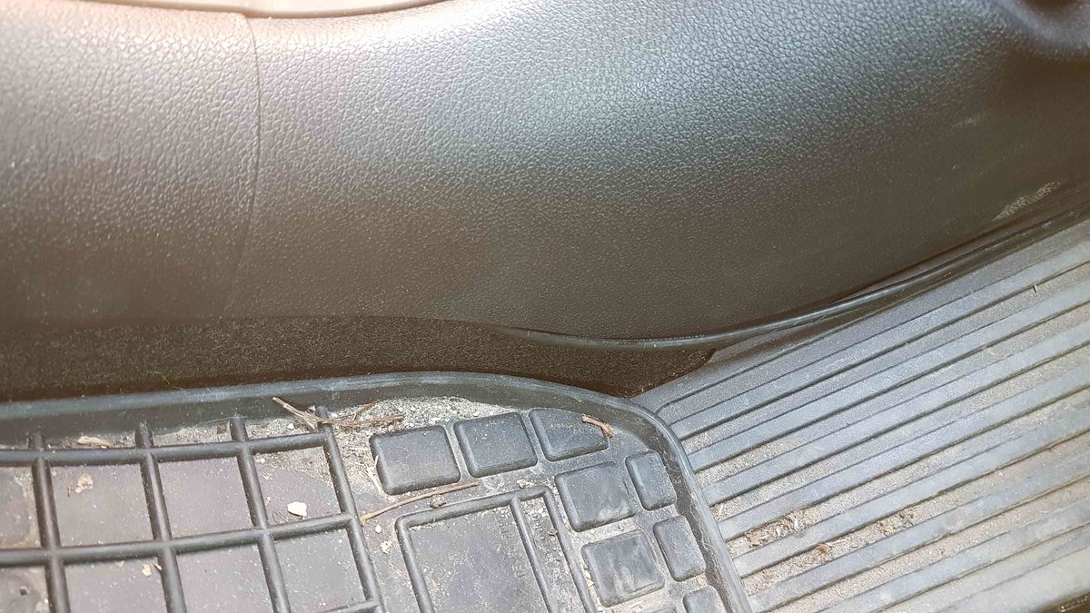

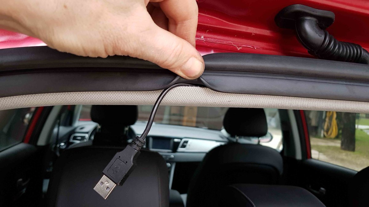

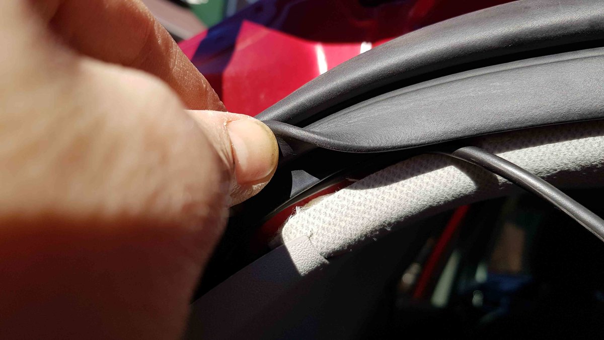

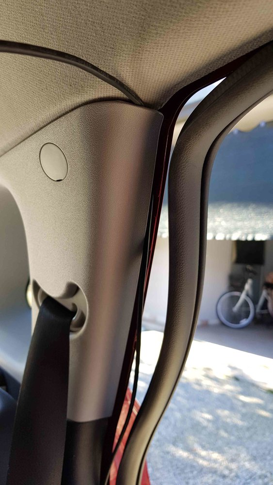

Allego foto del montaggio, con cavo prolunga usb 5m e ultimo tratto con cavo dedicato 1,2m presa usb per dashcamera.
Un poco di fatica a passare cavo sul tubo assieme a quello dell'acqua per il tergi e passaggio sotto plastica porta posteriore.
Volendo si può passare correndo lungo le lamiere sotto ai battitacco, l cavo scorre tra le due portiere senza problemi.
Allego foto (spero di aver postato correttamente le foto).

Complimenti per le foto @Pubs1999 , quelle che mi son dimenticato di fare io durante l'installazione, una cosa ci tengo a dirti, il cavo lasciato libero così secondo me ti crea un sacco di rumorini e vibrazioni !!
Grazie, intanto ho fatto il passaggio, poi magari mi procuro della spugna da mettere ogni tanto in modo da fermarlo "con dolcezza"; grazie del suggerimento.

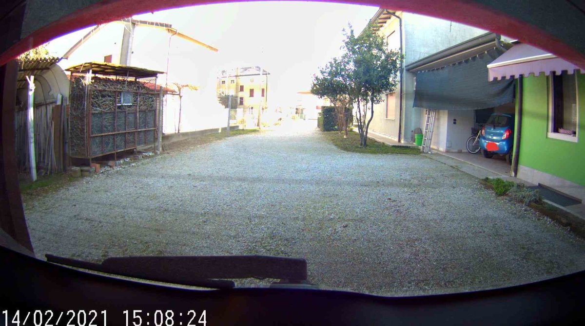

Allego foto della vista posteriore.
    164,5 KB · Visite: 277
Caspita che bella visuale ! :good:

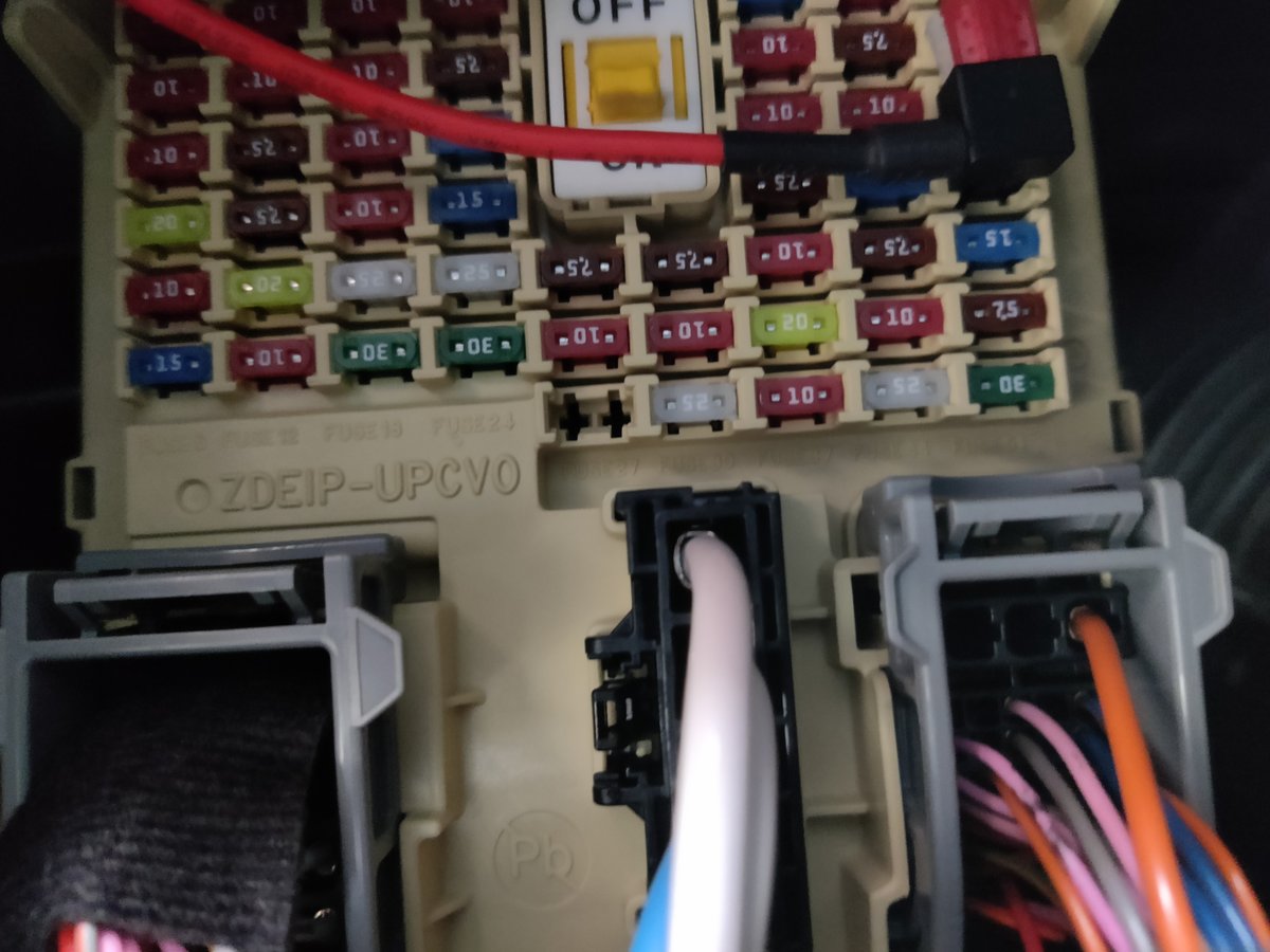

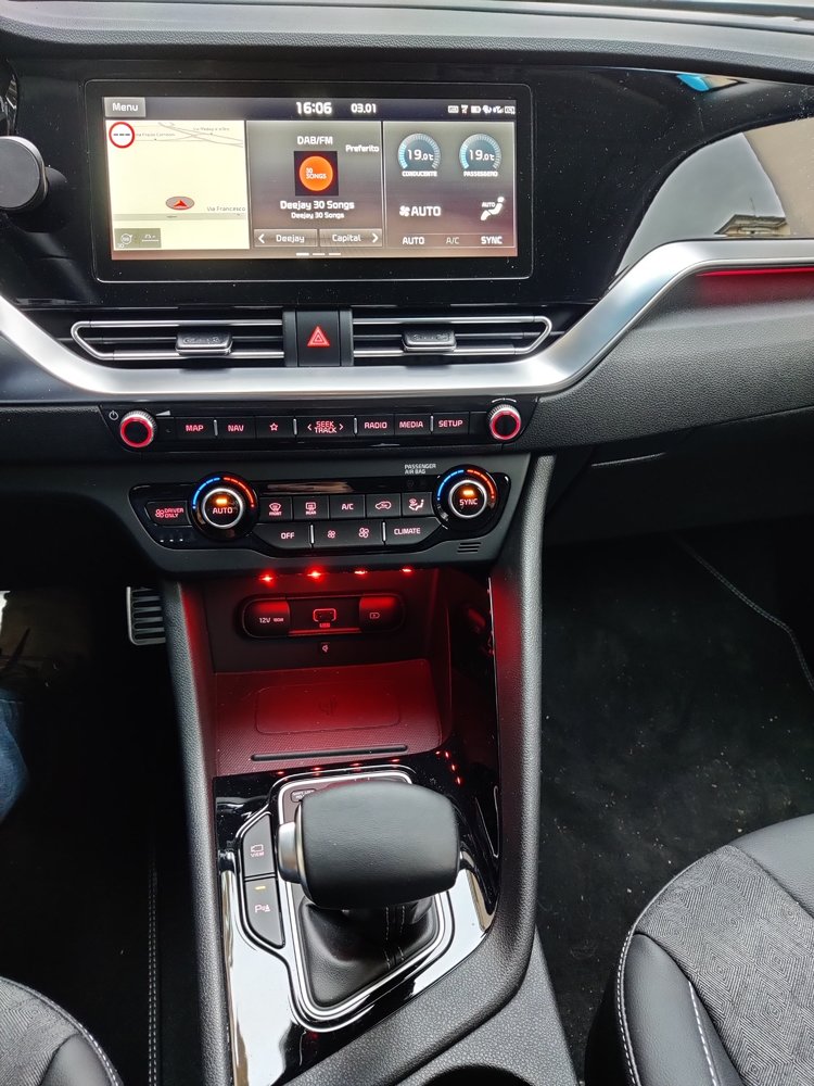

io ho montato questa ,alimentazione presa con un rubacorrente messo nello slot dei sedili riscaldabili che sulla mia niro non ci sono ,il cavo l'ho fatto passare sotto la guarnizione del montanteVedi l'allegato 26589Vedi l'allegato 26590Vedi l'allegato 26591
visto che ero a smanettare ho collegato anche dei led rossi ...
Dalla foto sembrerebbe che hai "rubato" la corrente dal fusibile del riscaldamento del volante, dico bene?
Sul ruba corrente hai messo solo il fusibile che si trovava in quella posizione o ne hai aggiunto un'altro?
Ultima domanda, i bulloni sui quali è avvitata la scatola fusibili sono adatti per essere usati come polo negativo?
Grazie.
