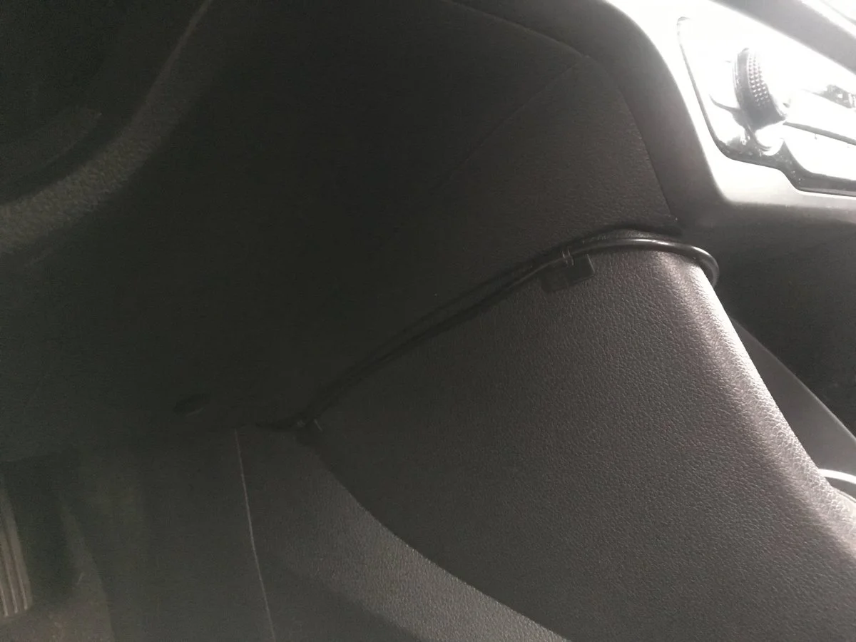

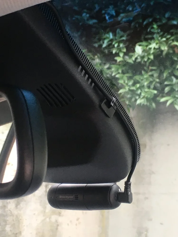

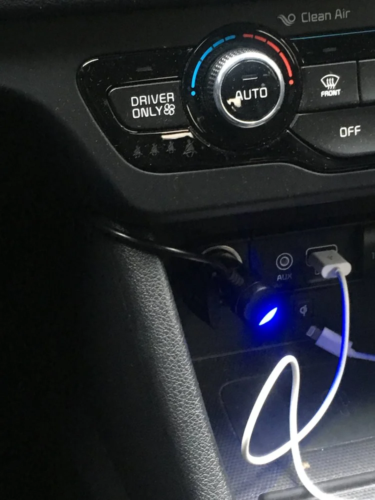

Installata oggi B1W. La posizione (dietro lo specchietto e sotto le plastiche dei sensori/telecamera) mi è parsa obbligata. Montata in alto lateralmente a queste plastiche o non si riusciva poi a sfilare dal supporto, oppure la plastica della Niro entrava nel campo di ripresa. Poi posterò foto. Il cablaggio con cavo di serie infilato sotto il cielo, dietro guarnizione lato guida, sotto scatola fusibili/piantone sterzo, a correre lato esterno tunnel fino a presa 12v, magari non invisibile ma veloce e reversibile. Semplice l'installazione App su tel., inizializzazione e settaggi. Per ora funziona tutto egregiamente, poi vediamo .....!
Reportage fotografico post-installazione B1W. La soluzione del cavo a vista a fianco del tunnel è per non dover smontare e/o forare plastiche che poi, magari, restano soggette a scricchiolii .... non è elegante ma fa il suo lavoro!

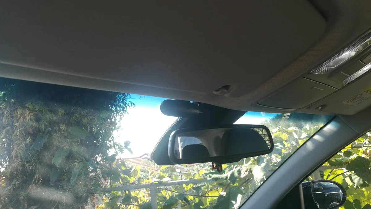

Io la ho montata in alto a sinistra, attaccata in pratica al tetto. Ho preso la misura prima di incollare per essere sicuro di poterla sfilare. Levo prima il connettore usb e poi si sfila tranquillamente. Non volevo fosse troppo visibile, in questo modo da fuori non si nota neppure. La plastica della Niro non entra nella visuale, unico inconveniente è la parte superiore del video un po' azzurra (si può vedere nei video che ho messo nel post #263). Ma per quello che deve fare va benissimo.
Domanda : perché nel tuo clima c'è scritto clean air e sul mio no? :rolleyes:
E come i sensori di parcheggio e' una scritta inutile e appena se ne sono accorti l'hanno tolta.:D:D
Ah ecco. Sapevo che si trattava dello ionizzatore però non capivo quale Niro ne era equipaggiata
