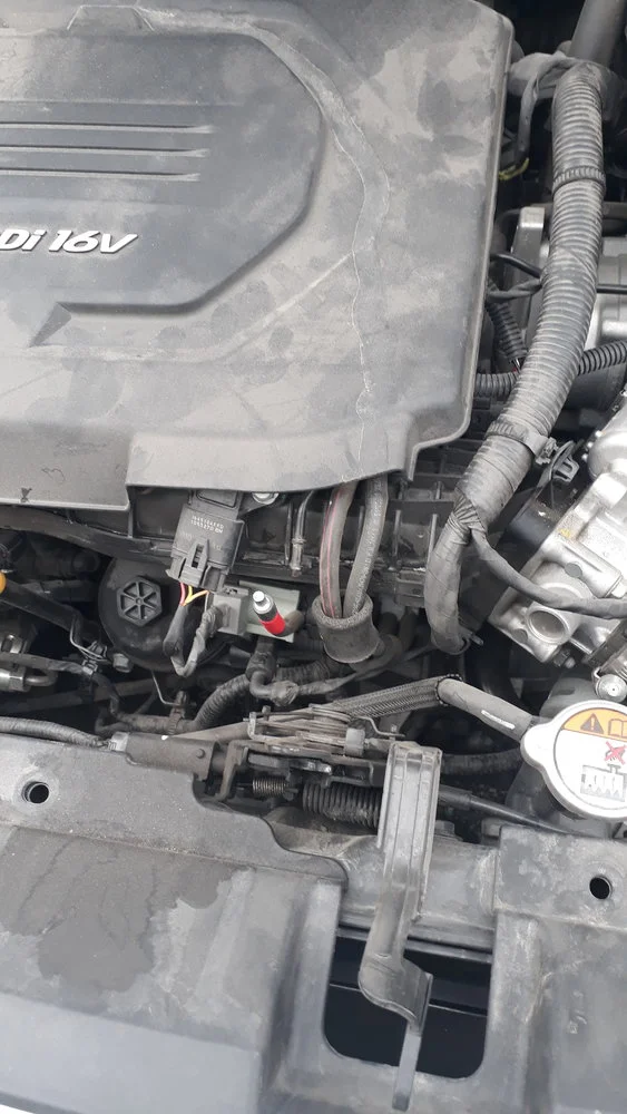

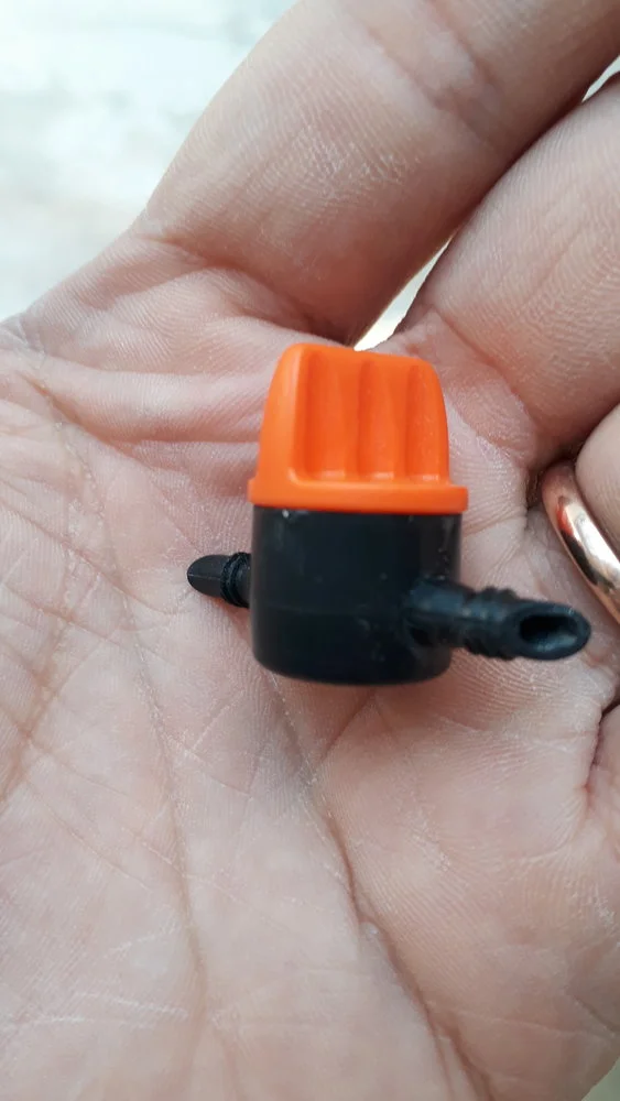

Ho rimesso mano all'accrocchio per aumentare la pressione turbina togliendo la T con il getto del motorino per interporre un piccolo rubinetto sempre usato per i gocciolanti del giardino (0,70€).
In questo modo la regolazione della pressione letta dalla wastegate può essere regolata di fino senza sostituire nulla ed in modo veloce.
Non è un connettore, ma un tubetto. Quello segnato di rosso in foto.
