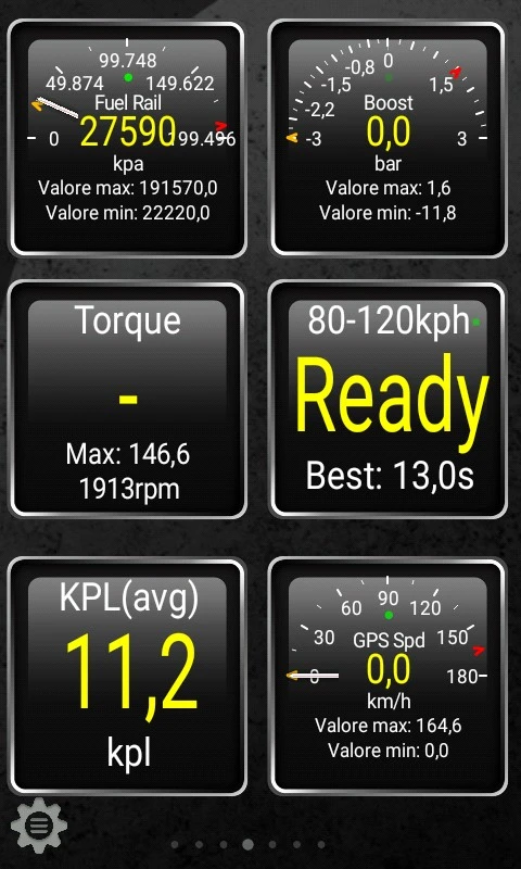

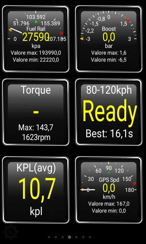

I risultati ve li posto:
Senza modulo
Con modulo
Come vede col modulo ho guadagnato 3 secondi sul tempo 80/120 misurato mettendo in sesta a 70 e poi giú tutto.

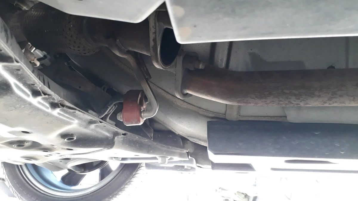

Ciao a tutti, oggi altra prova.
Stavolta é una zingarata, ovviamente é possibilissimo ripristinare la situazione iniziale.
Praticamente ho sganciato il centrale dal flessibile subito dopo il collettore di scarico.
Essendo un diesel il rumore cambia ma non di molto, assomiglia quasi ad un benzina con filtro a cono...
Ovviamente la rio é meno "bloccata" da 80 a 120 in sesta mi ha fatto 7,8 secondi.
Ho rilevato un (prevedibile) calo di pressione della turbina da 1.6 a 1.4 bar, facilmente sistemabile tarando lo sfogo sulla wastegate.
