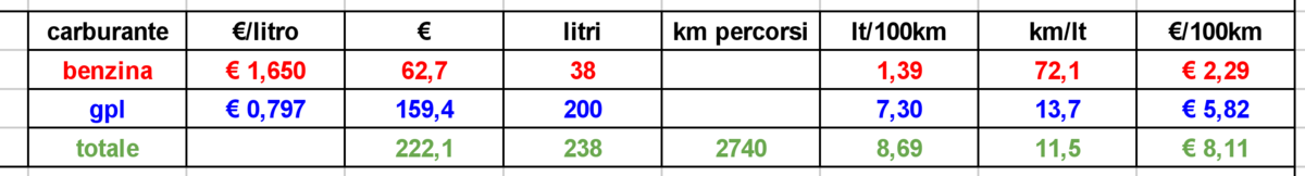

sportage acquistata a giugno 2020 e attualmente ha 24500km
ecco i consumi degli ultimi 2740km
Vedi l'allegato 29151
perciò secondo questa tua tabella x consumare un pieno di gpl (da 50 litri) devi considerare circa 9,5 litri di benzina? Sai che a me non bastano 10 litri di benzina x 1 pieno di gpl?
Forse è il caso che porti a far controllare la centralina.
dipende molto dal tipo di percorso abituale e dal piede, cmq facci sapere
