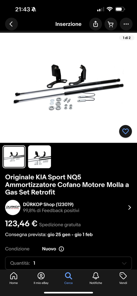

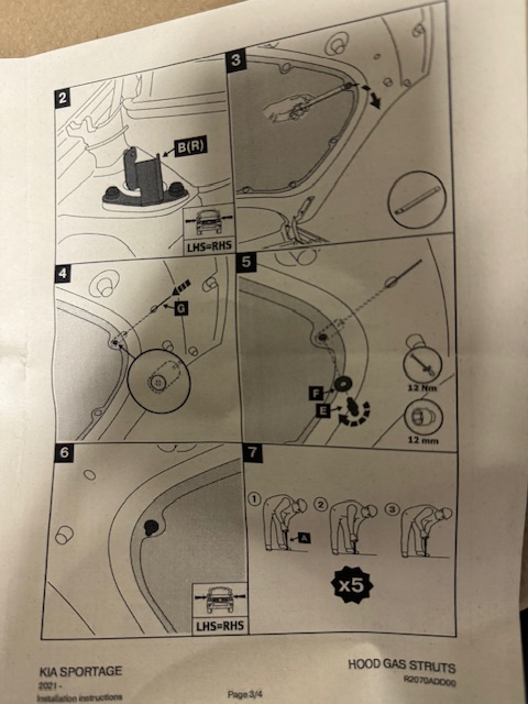

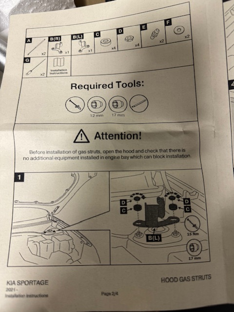

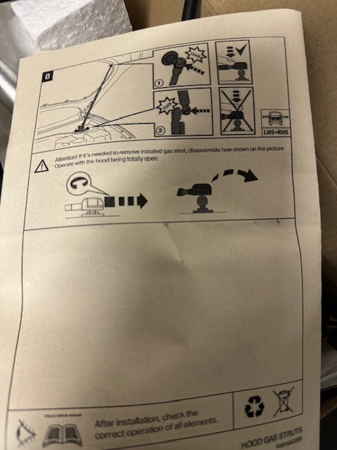

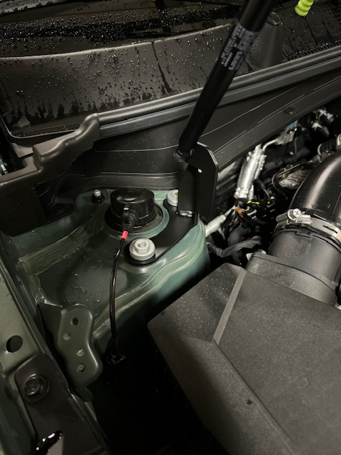

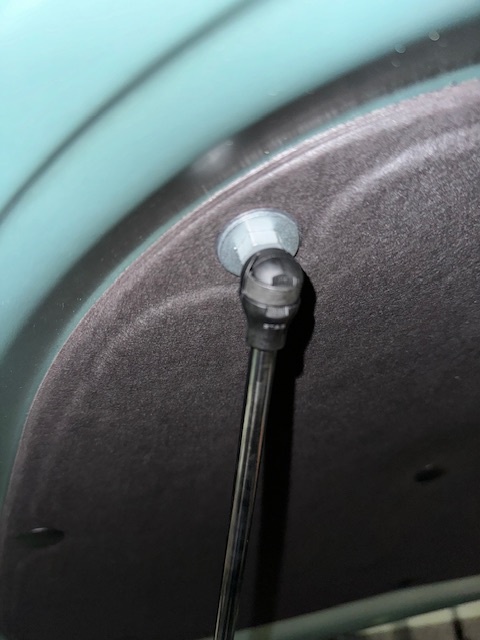

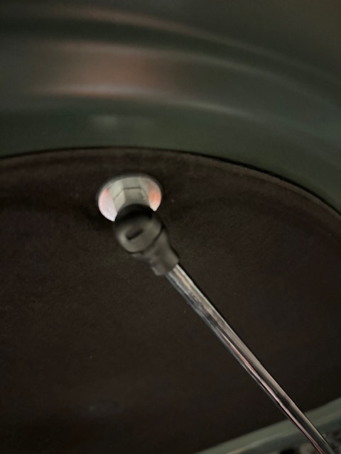

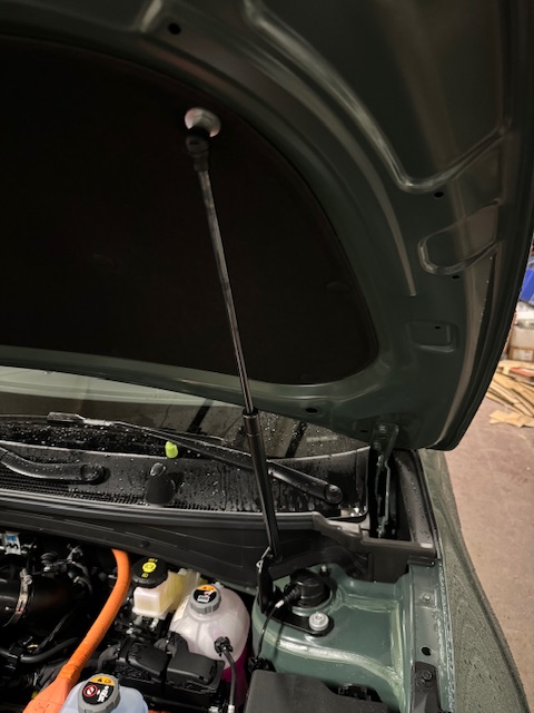

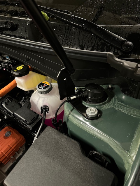

Ciao, volevo condividere la mia esperienza con le molle a gas per l’apertura cofano motore nella Kia sportage.
Ho scelto, quelle che spesso in questo club, vengono chiamate le crucche/tedesche.
In realtà si tratta si tratta di un accessorio originale Kia! Prodotto dalla Mobis, la quale produce per Kia la maggior parte degli accessori originali marcati Kia, per i più scettici riporto il codice dell’accessorio R2070ADD00, io l’ho acquistato su eBay ma con questo codice si può ordinare anche in concessionaria.
È compatibile con tutti gli Sportage a partire dal 2021 in avanti.
Allego il manuale di installazione e le foto del lavoretto finito.
Consiglio: per togliere i 2 tappini, punti 3 e 6 del manuale e poter così avvitare successivamente la vite con la pallina, andate molto piano perché non sembra ma quei tappini sono abbastanza tosti e per non rovinare nulla con una pinza lunga passando dal tampone di gomma rimosso stringete le loro alette e usciranno subito dal foro.
Consiglio questo accessorio soprattutto perché è originale Kia e anche per la semplicità di montaggio.

Quelli AliExpress il peso lo sopportano tranquillamente, il problema a mio avviso è forse il punto di ancoraggio ai parafanghi dx e sx che mi sembrano debolucci, almeno nella mia riesco a “piegarli” con le mani, e non vorrei che il peso sforzasse troppo queste zone, fino a piegarle in maniera evidente.

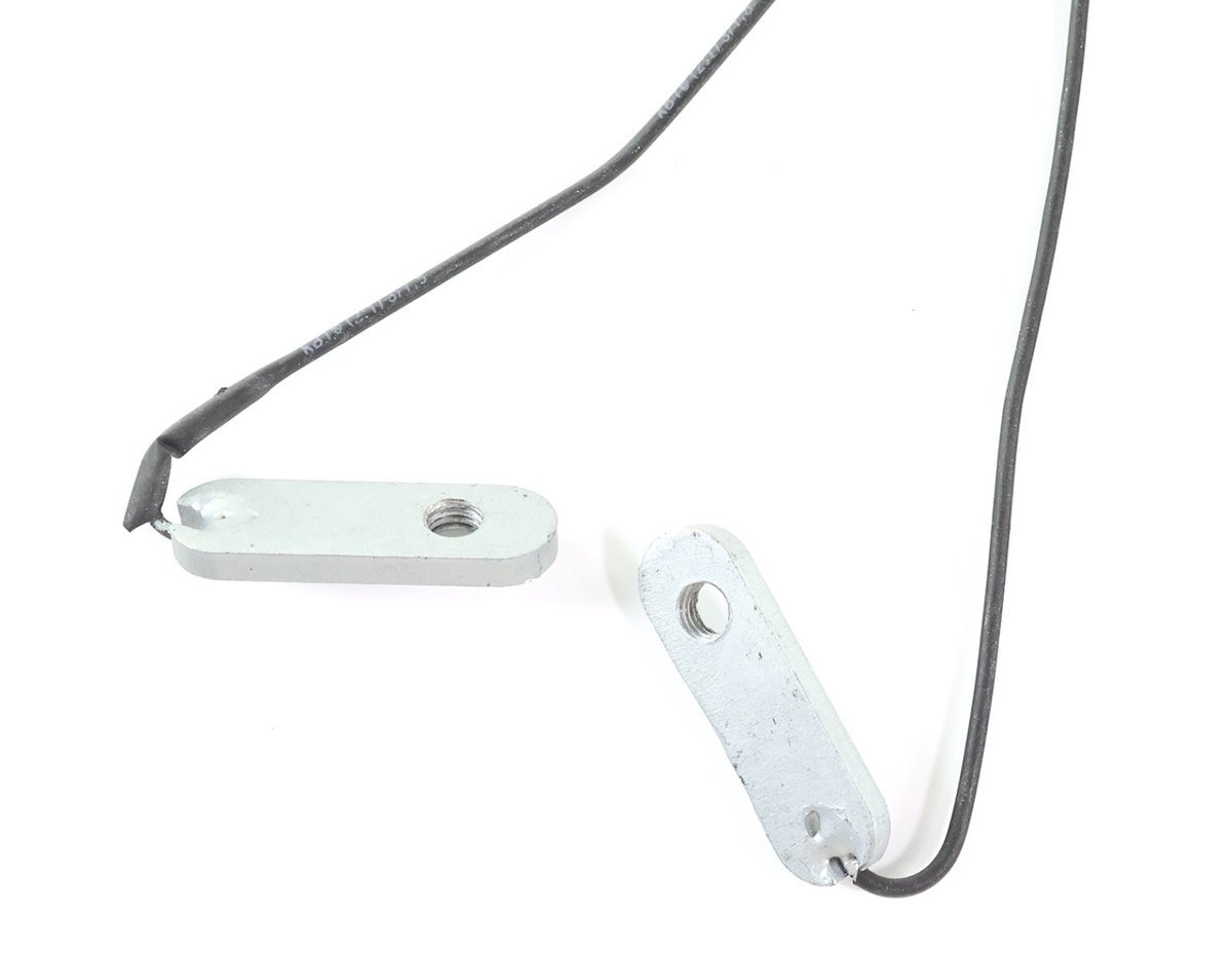

Potresti dirmi a cosa servono queste due placchette e dove vanno montate? Grazie mille
