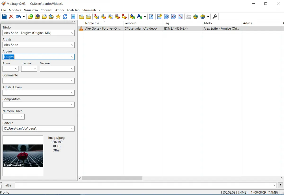

Io uso fubar per modificare i metadati...

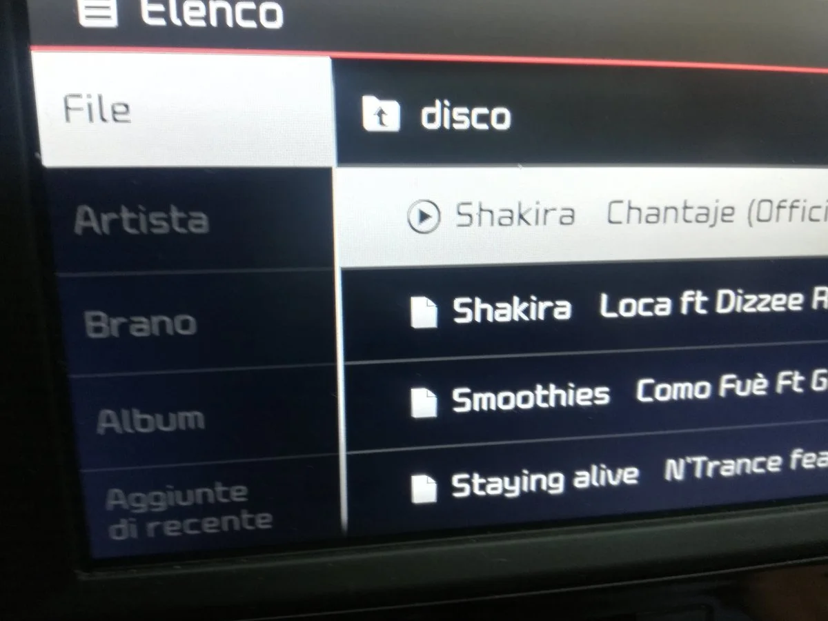

ciao ragazzi !!!! ho trovato x strada 3 stonic,e ho provato la chiavetta mia sulla loro auto e funziona tranquillamente...ad ogni modo,non vorrei essere stato poco chiaro sul difetto...la chiavetta funziona,ma non mi da la possibilità di poter scegliere tra brano, album,artista,ecc come descritto sul visore..vedi foto ..ciao a tutti..
... hai controllato le versioni del software delle alter auto rispetto la tua? Hanno stesse versioni? Hanno versioni diverse?
No, non avevo la possibilità di fargli perdere molto tempo queste persone però non ho nemmeno pensato
Ciao ragazzi avete qualche altra novità da suggerirmi visto che in tutto questo tempo ho provato con altre 5-6 stonic e la chiavetta ha sempre funzionato senza difetto che io mi lamentavo e che mi lamento tutt'ora...solo su una Kia soul non ha funzionato... Il capo officina di più di una concessionaria non sanno rispondermi e alzano le mani... Mi vedo costretto a sentire la kia Italia sperando in bene
