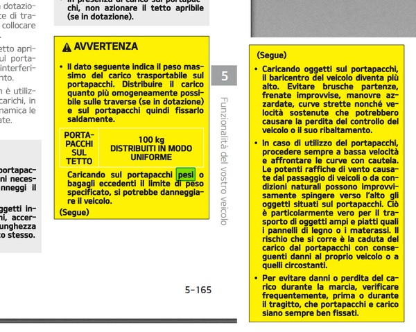

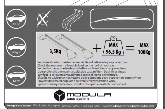

Aggiorno la discussione relativamente alle barre:
peso massimo supportato dal veicolo con le barre 100kg distribuiti uniformemente, non so come mai non l'avessi trovato prima nel librone (vedi allegato), quindi si può raggiungere il carico massimo delle barre che vengono montate, che di solito è sempre inferiore; online riportano un carico massimo di 75kg, nelle istruzioni di montaggio (altro allegato) invece dicono 96,5Kg.
Non credo che arriverò ai 75KG nell'uso normale.

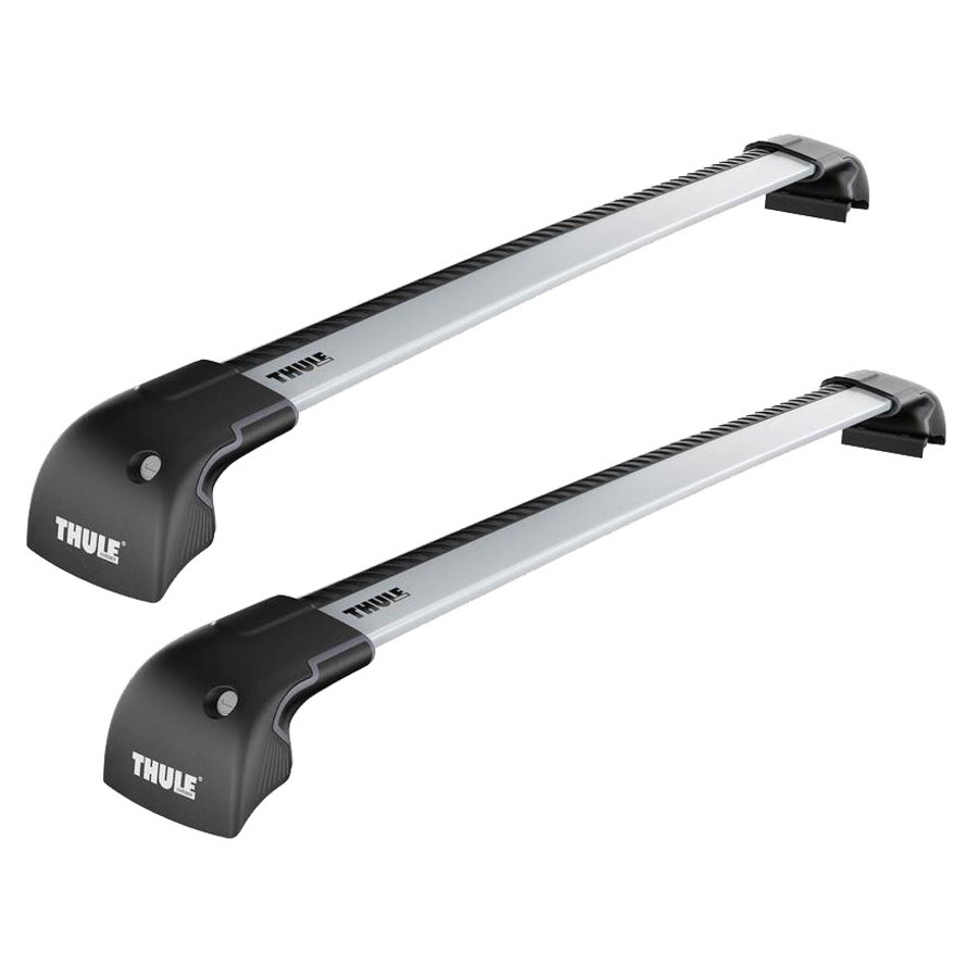

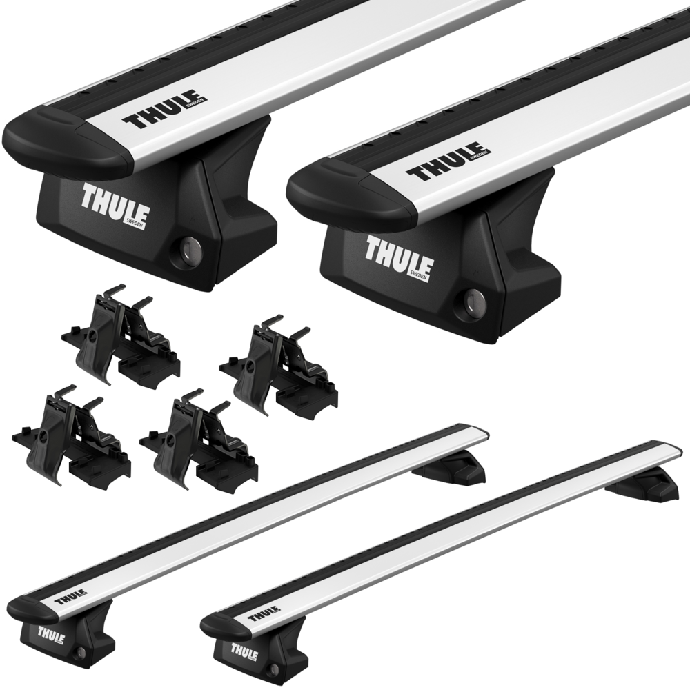

Mi sto documentando per installare della barre (per poi mettere 2 portabici per un periodo limitato) sulla Niro di mia moglie... avendo io già montate, sulla mia Sportage, le Wingbar Edge 959 della Thule avevo pensato (visto che le barre longitudinali sono identiche ed equidistanti sulle due auto) di poterle spostare da un auto all'altra (non ho ancora provato)... nel catalogo ufficiale della Thule però le 959 non sono previste per la Niro, mentre indicano quelle con piede 7106... che a me non piacciono... qualcuno sa darmi qualche indicazione? Grazie ps allego le foto dei due modelli...
