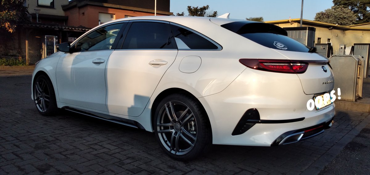

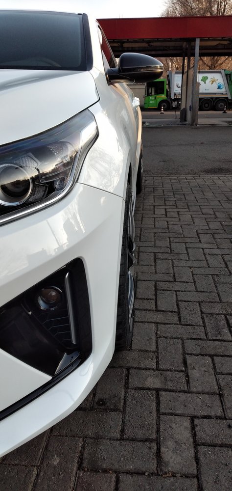

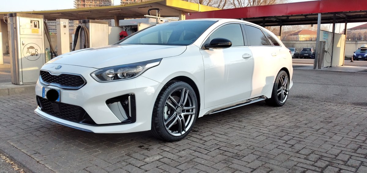

Appena collaudati, lavaggio! Dezent tz graphite 8x18 et45 20220303_080213.jpg20220303_080228.jpg20220303_080250.jpg
Molto belli. Avevi solo i 17 a libretto? ET? 40?
@Cloudepi Complimenti bellissimi :applausi: Mi piacciono molto .
