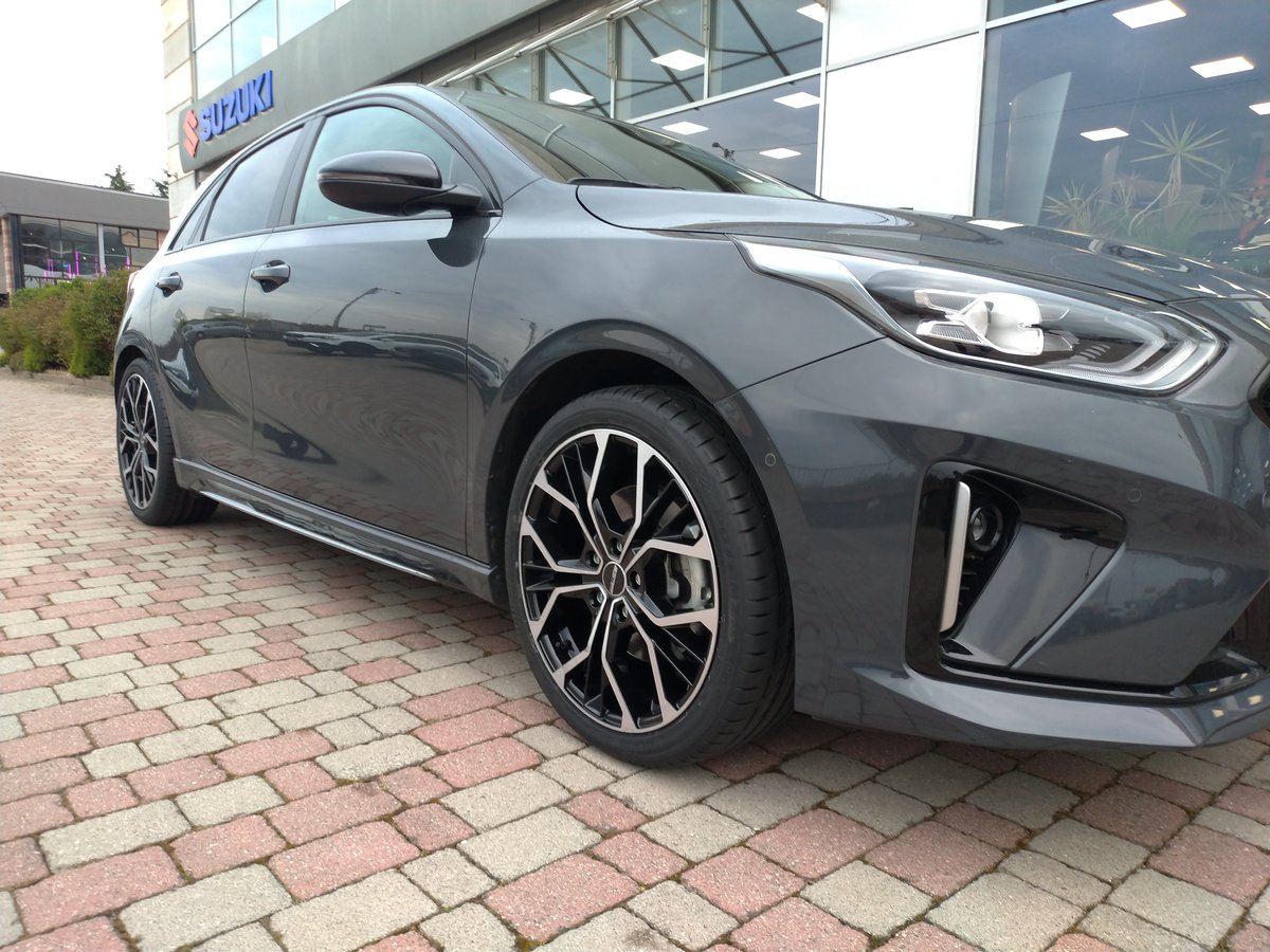

I cerchi sono bellissimi ,mi da l'impressione che escono un tantino.
Premetto che non sono un drago a fare le foto, dal frontale sembra tutto ok (parlo della parte anteriore) nella parte superiore esce un po la spalla della gomma e il cerchio ma per come è disegnato. La parte posteriore è all interno forse da l impressione,essendo senza assetto, che sporgono ma no. Sono in forte dubbio sull anteriore, lunedì chiederò dove vado a fare le revisioni che fa anche collaudi se mi sanno chiarire questo dubbio

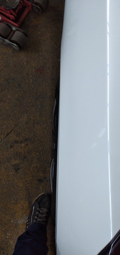

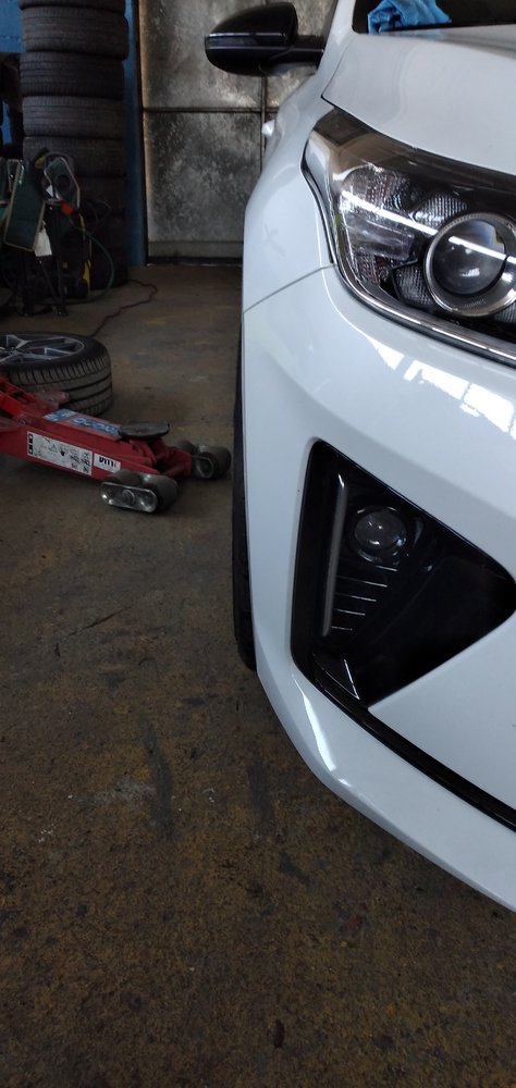

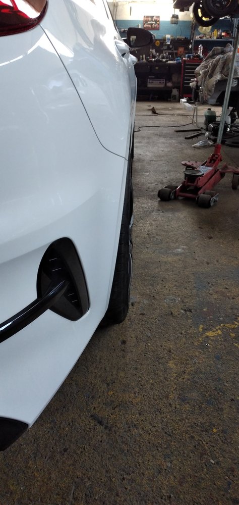

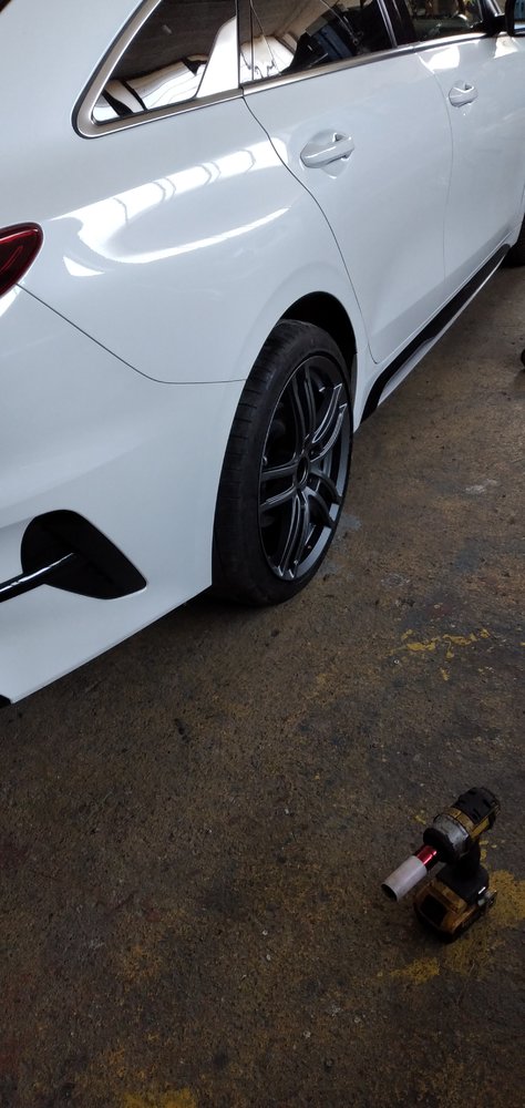

Stamattina provato a monterei con gomme dietro nessun problema davanti secondo me siamo un po borderline.... secondo voi sporgono??Vedi l'allegato 29204Vedi l'allegato 29205Vedi l'allegato 29206Vedi l'allegato 29207Vedi l'allegato 29208
Prendi un filo a piombo e mettilo adiacente al parafango. Se anche solo tocca in qualche punto o la razza del cerchio sporge difficilmente passerà un collaudo NAD. Le sporgenze, se non ricordo male, dovrebbero essere verificate anche a +30° e -30° rispetto al punto centrale. Poi tutto sta alla "flessibilità" di chi ti fa il collaudo...
Dietro siamo a filo davanti fuori di 1 cm ma fuori dubito che passi il collaudo
Non lo passa... A meno che trovi uno che non la guarda nemmeno ma dubito.

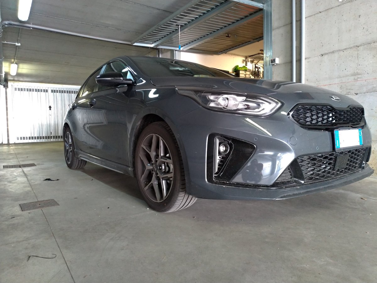

caspita mi prendi un po' impreparato, non ho mai fatto foto frontali , allego però la foto un po' a 3/4 del prima con i 17 e le invernali
e questa è con le 18 e le estive
non è il massimo della prospettiva però bene o male si vede la differenza di sporgenza
Vedo che anche tu (perdonami se sono offensivo) hai a mio avviso i 17 dal disegno orribile, vedendola così con i 18 non si discosta molto dalla mia. I tuoi sono 7.5 oppure 8 di canale??
