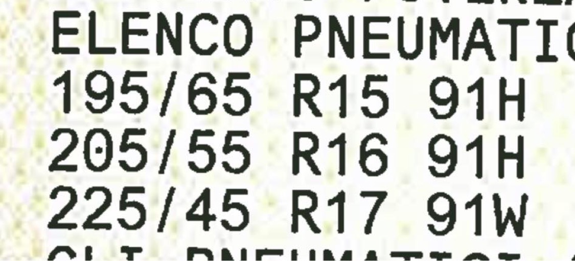

Al 99% montare si possono montare. Come ti hanno suggerito devi controllare le misure a libretto. Comunque, per esempio, se la misura massima che hai a libretto è da 17", probabilmente quella da 18" ci sta senza problemi. Il discorso omologazione è diverso, dipende dalle misure che hai sul libretto e fondamentale è l'indice di carico. Altro esempio, noi con la Proceed GT, avendo un'unica misura a libretto e purtroppo avendo di base un indice di carico elevato, in Italia non è possibile omologare la misura da 19", anche se ci stanno ed in Gemania li montano regolarmente. Chiedi ad un gommista che fa le omologazioni e vedi cosa ti dice......e calcola un 1500€ più o meno per tutto.
Grazie mille sei stato precisissimo. Avevo già chiesto dei preventivi per dei cerchi da 17 poi tra covid ecc avevo aspettato ma comunque delle cifre “purtroppo” già me ne ero fatto un’idea. Comunque gli indici di carico sono quelli riportati nell’immagine sotto? Nella misura da 17 l’indice di carico sembrerebbe W. Quindi tu come diresti che potrebbe incidere?
grazie ancora

L'indice di carico è 91, V è il codice della velocità massima.
Quindi Hank dici che potrei montare pneumatici ad esempio 225/45 R18 91V?
Oppure forse non si può scendere e quindi non si può passare dal W alla V?

Ho una KIA Ceed del 2019 (benzina-gpl) vorrei montare la gomme invernali. Quali sono le migliori? cosa consigliate? Ho sempre usato le Michelin estive (con catene). Per le gomme invernali mi sembrano buone le Bridgestone.
(da libretto: 195-65 R15 91H -- 205/55 R16 91H -- 225/45 R17 91W)
