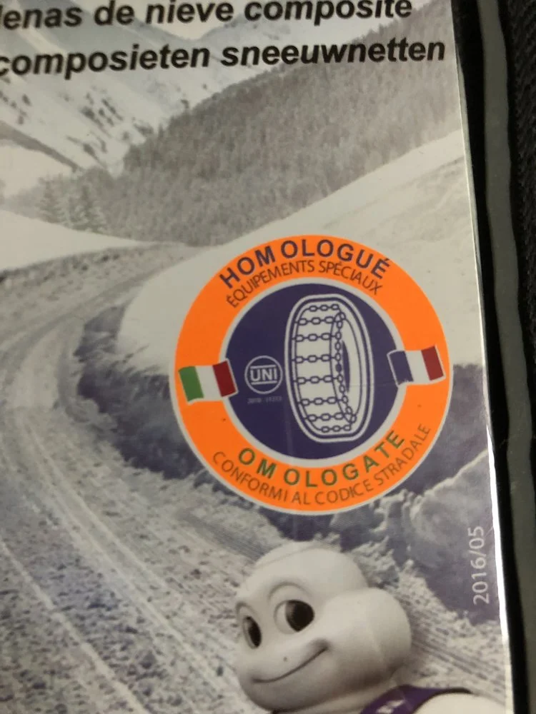

Riguardo l'omologazione della catena, questa è solo e soltanto della catena, non della catena rispetto alla specifica auto e non dipende dalla misura, che deve essere coerente con la misura del pneumatico su cui va montata.
Per l'omologazione, in italia le catene sono valide se omologate con il marchio UNI o equivalente (ÖNORM V5117 per le catene prodotte all’estero, ma sono altresì ammessi i dispositivi supplementari di aderenza rispondenti alla ÖNORM V5119). In alternativa, i produttori saranno tenuti a garantire un livello di sicurezza, di affidabilità e di informazione dell’utilizzatore equivalenti a quelli previsti dalla norma UNI 11313. Fonte: https://www.altroconsumo.it/auto-e-moto/automobili/news/tutto-sulle-catene-da-neve
L'omologazione peraltro, quando le comprai io nel lontano 2011, era obbligatoriamente attaccata alla catena su una targhetta NON rimovibile, a meno di rottura della stessa, che certifica l'omologazione. Se la stessa si rompeva e si staccava si era tra l'altro fregati e le si dovevano ricomprare, perchè non si poteva dimostrare l'omologazione! Non so se ad oggi è ancora così.
Di certo non esiste un'omologazione della catena specifica per la macchina. Pertanto se vi fermano e le catene che avete non sono per la misura di pneumatici che avete, o non sono certificate secondo le norme previste, siete punibili perchè non siete a norma con gli obblighi invernali. Idem se sul libretto di circolazione per la misura di pneumatici montati è indicata la dicitura "NO CATENABILI" e non avete pneumatici invernali ma le catene a bordo. In tutti gli altri casi siete a posto legalmente.
    68,5 KB · Visite: 311
