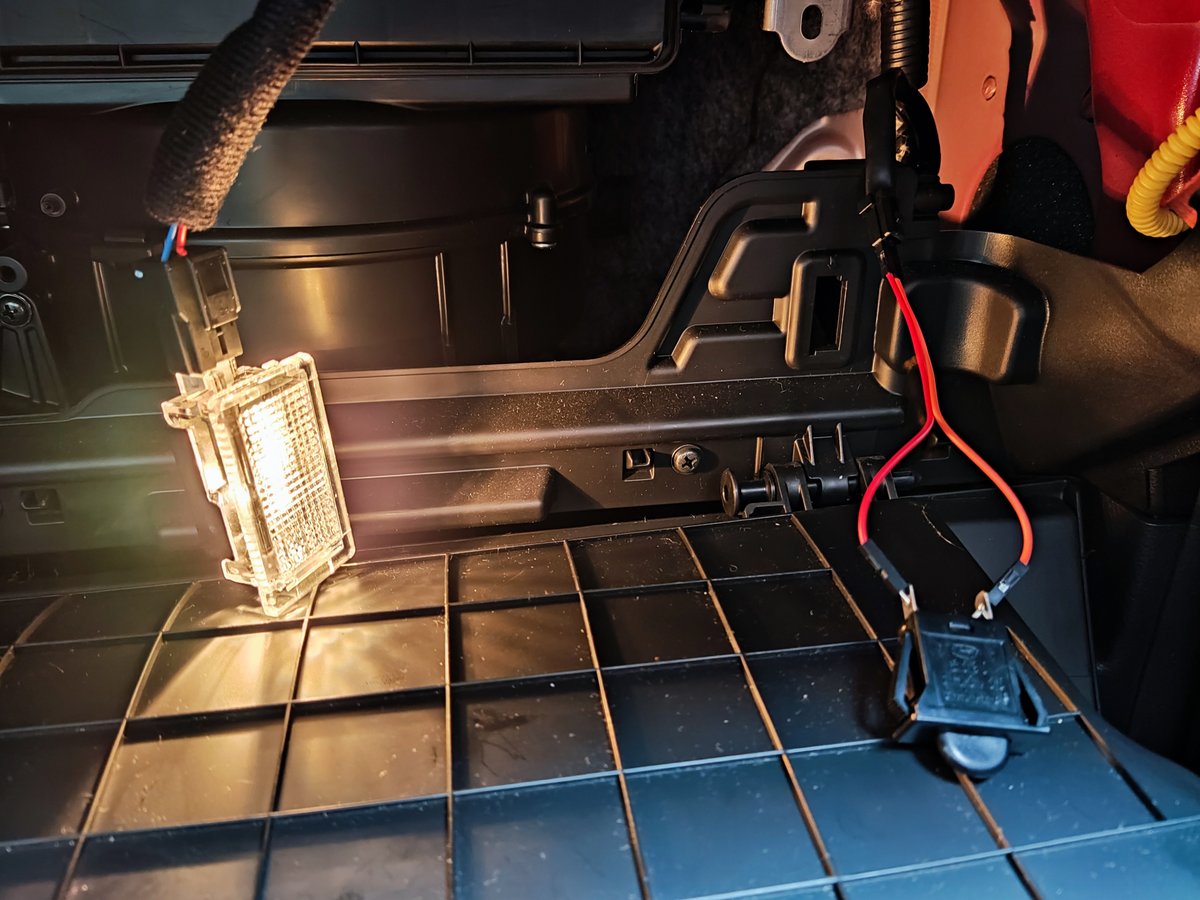

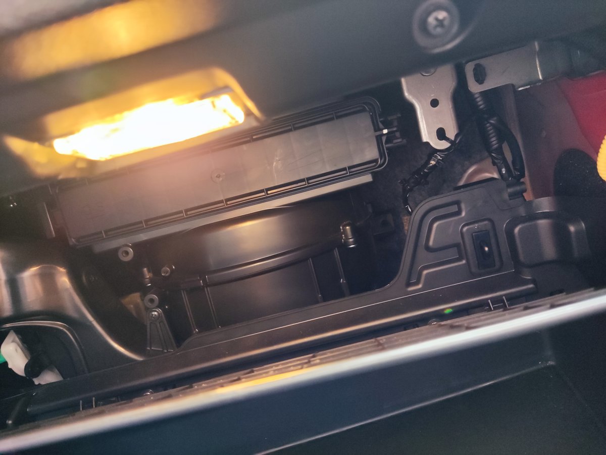

Perfetto ci sono riuscito, le prime 2 immagini erano il test di funzionamento.
L'ultima a lavoro finito, nessun cavo originale è stato modificato; ho preferito mettere qualche fascetta sul connettore visto che l'aggancio è artigianale (non ho trovato da nessuna parte il connettore originale) e così dovrebbe resistere maggiormente alle vibrazioni.

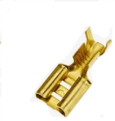

si, si, li ho trovati.... ed ho fatto anche il lavoro.... ma avendo il pulsante co le due linguette distanti ed il connettore diverso mi sono dovuto ingegnare... con tante preghiere sono riuscito ad infilare di fili ed evitare che so tocchino tra loro e che comunque facciano contatto per funzionare.... ma un a cosa molto spartana... e non so quando durerà... penso che con le prime Vibrazioni i contatti saltano ed addio luce... proverò a cercare il contro contatto.. e forse già penso di averlo trovato.... vi terrò aggiornati. eventualmente qualcuno ha trovato una soluzione migliore?

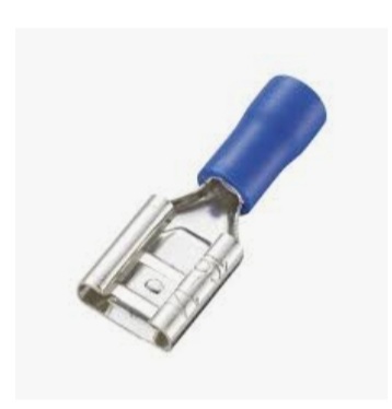

..più che altro se si toccano i due fili non succede nulla di grave, al massimo ti si accende la luce del cassetto. Dovresti metterci dei fast-on che si infilano sulle linguette dell'interruttore così il lavoro resta fatto meglio.

Si dalla parte del l'interruttore ho fatto esattamente così, il mio problema è dalla parte del connettore dell'auto. é vero se i fili si toccano non succede nulla, ho fatto come hanno fatto la maggior parte di quelli che hanno l'interruttore diverso dal connettore cioè ho infilato i due cavi e bloccato il tutto con del nastro isolante, ripeto, x me alle prime Vibrazioni salta tutto, un lavoro del ca**o... sto cercando il contro connettore e forse u. Ricambi me l'ha trovato.

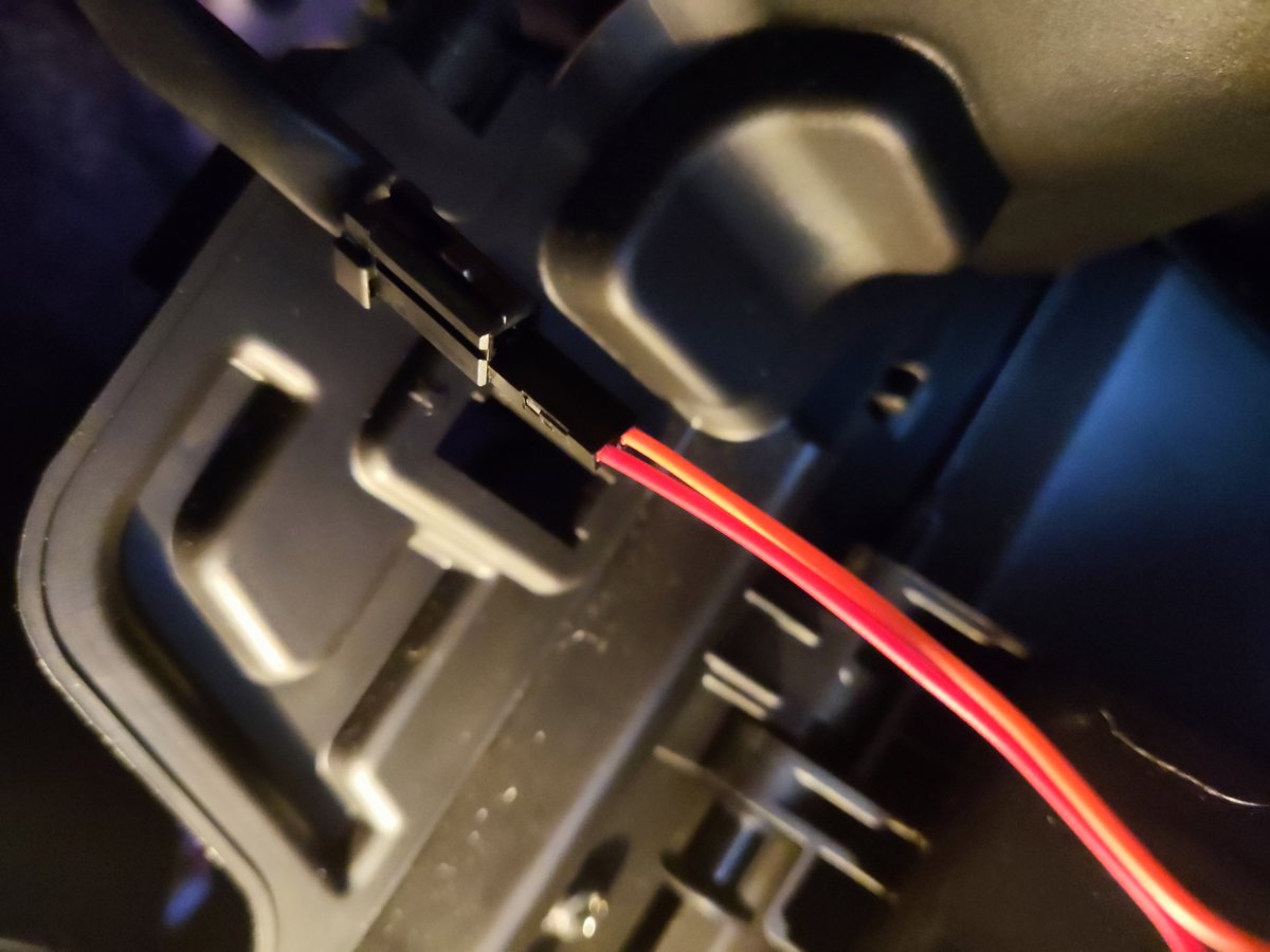

Sto cercando di replicare il tuo lavoro, ma non capisco come hai fatto ad innestare i due cavetti rossi collegati al pulsante dentro il PIN nero originale...
Ciao è passato un po' di tempo... avevo usato due cavi jumper maschio maschio, ed inserito i PIN direttamente nel connettore originale (purtroppo non avevo trovato il connettore e ho dovuto "accroccare")... bloccato tutto con nastro isolante e fascette... al momento funziona ancora senza problemi ?
