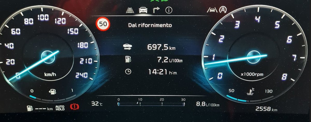

Buongiorno a tutti, la mia auto ha poco più di 1 mese e tenuto conto che ho dovuto riportarla in officina per un problema al segnalatore GPL da freddo (risolto con aggiornamento software) è praticamente la prima volta che tengo monitorata l'autonomia con un pieno. Ebbene sono arrivato quasi a 700 Km (con climatizzatore acceso praticamente sempre) e non mi ha ancora segnalato esaurimento GPL. Mi viene da pensare a stò punto che ne siano stati caricati più dei canonici 51 Lt consentiti, altrimenti vorrebbe dire che avrei fatto circa 14 km con un litro di GPL e che questa sarebbe l'auto che non cambierò mai più :) . Cmq a brevissimo avrò necessità di fare il primo pieno da completamente vuoto e poi vi aggiorno.
Io qualche mese fa scrissi che anche io riscontrati lo stesso consumo, in effetti se hai il piede leggero l auto x la stazza i cv 150 il peso, non consuma molto, io avevo ford c max gpl 117 cv e consumava di più.
Io avevo Chevrolet Captiva, bombola toroidale da 50 Lt (caricava 43 Lt.) e facevo tra i 350 e 370 Km (col clima acceso anche 310-320). Comunque stasera prova del nove, vado a fare il pieno e guardo quanti litri entrano, stamattina sono rimasto a secco alla soglia dei 700 Km.
    99,1 KB · Visite: 23
Aggiornamento del post precedente, fatto il pieno ieri sera (da completamente vuoto), la valvola ha correttamente stoppato il rifornimento a 49 Lt., quindi all'80% di capacità della bombola.
