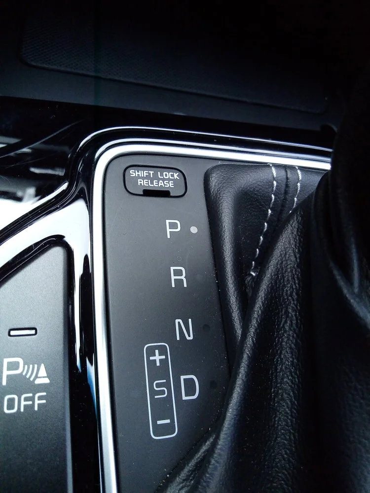

Sapete dirmi a cosa serve il pulsantino "shift lock release" in foto? Grazie
