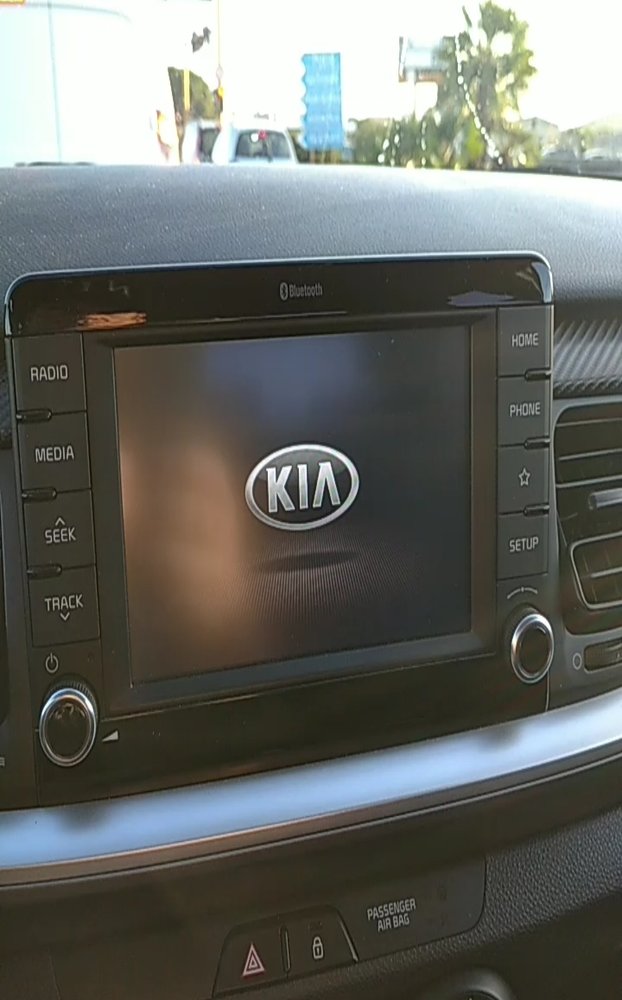

Ciao a tutti, io al momento sto così! quindi nessuna possibile manovra di interagire col sistema. La retrocamera è ancora viva. Anche una delle stazioni radio peggiori che avevo registrate....tutto il resto è andato ovviamente.
Beh, se non riesci più ad interagire con lei vuol dire che il tuo sistema non funziona più ed è forse arrivato il momento di fare l'aggiornamento.

Ma così, da un giorno all'altro???
Quindi se metti la retro le immagini si vedono?
So che il sistema non è più in garanzia, ma sei andato in officina a sentire?
