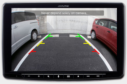

Questo è un modello della Alpine ma credo che costi un botto:
Cambiando il sistema multimediale credo che una cosa che ti dovrai adattare è il diverso sistema di gestione della telecamera posteriore e dei sensori di parcheggio.
Come puoi vedere dal link della Alpine, quel modello gestisce entrambe le cose ma l'interfaccia è differente da quella originale kia.
