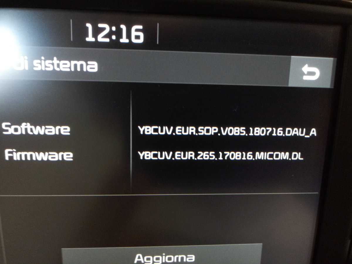

Sono riuscito ad entrare ma da questo menù cosa si può fare?
Ciao ragazzi. io possiedo stonic senza nav e sono riuscito a entrare in engeenering mode.
Andate in info sistema e quando vedete il pulsante "aggiorna" fate così:
Cliccate 7/8 volte velocemente alla destra del pulsante e poi una sola volta alla destra. Non vi chiede nessuna password , si entra direttamente in engeenering mode! Purtroppo non si può installare niente, quindi per noi la guida di p10 non serve a niente.
Se qualcuno ha aggiornamenti lo faccia sapere.
Un saluto a tuttiScusate. Mi correggo...
Cliccate velocemente 7/8 volte alla sinistra del pulsante "aggiorna" e una sola volta a destra...

Ovviamente quello che sto scrivendo è frutto di ricerche e traduzioni da siti stranieri, quindi se potete confermare o smentire con relativa spiegazione ne sarei grato. Inoltre declino ogni responsabilità nell'eseguire le operazioni sotto descritte... come detto dalla casa madre gli aggiornamenti devono avvenire in officina autorizzata.
I link postati nei mie post precedenti sono utili per chi vuole comprendere il tipo di navigatore e le differenze.
Riassumendo la Stonic nei sistemi touchscreen è siglata con codice YB CUV ( la Rio solo YB ) .
Per i possessori di KIA stonic Energy, quindi con Navigatore ed SD , vanno fatti gli aggiornamenti chiamati IAVN oppure GEn 5 . Qui il link ufficiale della guida data alle officine KIA europa
https://dealer.navigation.com/stati...ents/SpecificDocs/2018_MapCare_Manual_Kia.pdf
Per noi urban/style con sola presa USB, nonostante il sistema touch sembri identico alla versione con navigatore, in realtà si tratta di un HW differente.
Con meno memoria interna . Nel link sopra noi siamo identificati alla voce DAUDIO. E guardando bene le tabelle di compatibilità si vede come il codice YB CUV compaia sia nelle GEN5 che nei sistemi DAUDIO .
Quindi immagino che i nostri amici con allestimento energy abbiano software con questo codice :
-yb cuv.eur.sop.005.xxxxxxxx
mentre noi con questo ybcuv.eur.sop.v085.xxxxxxx
LA versione software da metà 2017 per la versione DAUDIO sembra essere solo una :
ybcuv.eur.sop.v085.170821.dau_a
mentre per il firmware ci possono essere alcune varianti.
Questo è il link per il torrent che permette di scaricare i file necessari all'aggiornamento del nostro sistema
https://drive.google.com/file/d/1Hz79GVJeyqeCpz3onMUXzIKewUW_-fo8/view
Non preoccupatevi della scritta hyundai. Vi confermo che valgono per Kia ( nessun logo o schermata verrà cambiato ) .
Scaricato il file andra scompattato ed i file ottenuti andranno messi su una USB da almeno 2 Gb formattata in fat 32. (allego foto dei file da mettere nella root della chiavetta usb )
A questo punto collegare la chiavetta alla Radio, andare in "informazioni di sistema " e premere "update", se la versione SW è quella sopra citata vi avviserà che il file da aggiornare è uguale a quello già presente.
Se procedere comunque dovrete farlo a macchina accessa ed attendere ( senza toccare nulla, e sopratutto senza spegnere la radio o staccare l'USB) per circa 15 min .
LA versione finale firmware che ho ottenuto è la ybcuv.eur.sop.265.180103
Altra chicca :
Vi allego la schermata presa dal menù nascosto di "Engineering mode" al quale è possibile accedere con questa procedura... ATTENZIONE A NON MODIFICARE NESSUN VALORE
Fatemi sapere se trovate aggiornamenti successivi oppure altre info riguardo al nostro sistema .

Ciao penso di avere il tuo stesso problema, la mia radio tutte le volte che la accendo devo rimettere la lingua in italiano inoltre mi perde la connessione del telefono.
Volevo provare a fare l'aggiornamento ma il link per il download non è più attivo.
Qualcuno può darci un'aiuto?
Kia Stonic 2018 senza navigatore e senza SD
Anch'io vorrei aggiornare il mio DAUDIO, al momento ho questo:
Qualcuno sa dirmi da dove scaricare i file?
Da quanto ne so le versioni senza NAV non sono aggiornabili ?‍♂️
