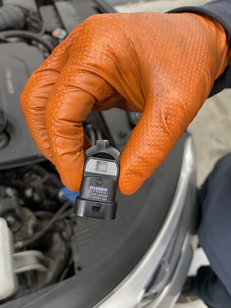

Ciao a tutti c’è qualcuno che ha cambiato le lampade dei fari della mia stonic 2018 vorrei montate quelle a led ma non so se la Kia del 2018 ha il caminassi per chi non lo sa il caminassi è quello che supporta le lampade a led senza che ti viene l’avviso sul cruscotto che ti dice lampada bruciata ma in realtà non lo è ok se qualcuno le avesse già montate ovviamente parlo di lampade abbaglianti e anabbaglianti gli sarei grato quali lampade ha montato senza aver avuto problemi di questo tipo grazie
Chiedo scusa ho sbagliato a scrivere il cambiass non il camminasi
Tengo a precisare che la mia Kia stonic monta come lampade normali hb3
    116 KB · Visite: 123
Immagino tu intenda "CANBUS"... ce ne sono diverse, basta che cerchi "HB3 CANBUS" su Amazon e poi scegli in base a lumen, prezzo e recensioni... sempre tenendo presente che tale operazione NON è ammessa dal CdS, quindi a tuo rischio e pericolo
Posto che siamo decisamente OT.... la stonic non ha sistema canbus e quindi puoi mettere le lampade a led senza alcun problema tecnico se non che l'operazione è teoricamente vietata. Io comunque dopo 4 anni ho fatto collaudo senza alcun problema.

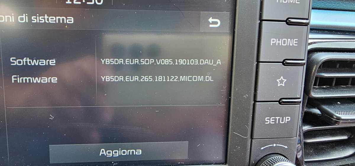

Ovviamente quello che sto scrivendo è frutto di ricerche e traduzioni da siti stranieri, quindi se potete confermare o smentire con relativa spiegazione ne sarei grato. Inoltre declino ogni responsabilità nell'eseguire le operazioni sotto descritte... come detto dalla casa madre gli aggiornamenti devono avvenire in officina autorizzata.
I link postati nei mie post precedenti sono utili per chi vuole comprendere il tipo di navigatore e le differenze.
Riassumendo la Stonic nei sistemi touchscreen è siglata con codice YB CUV ( la Rio solo YB ) .
Per i possessori di KIA stonic Energy, quindi con Navigatore ed SD , vanno fatti gli aggiornamenti chiamati IAVN oppure GEn 5 . Qui il link ufficiale della guida data alle officine KIA europa
https://dealer.navigation.com/stati...ents/SpecificDocs/2018_MapCare_Manual_Kia.pdf
Per noi urban/style con sola presa USB, nonostante il sistema touch sembri identico alla versione con navigatore, in realtà si tratta di un HW differente.
Con meno memoria interna . Nel link sopra noi siamo identificati alla voce DAUDIO. E guardando bene le tabelle di compatibilità si vede come il codice YB CUV compaia sia nelle GEN5 che nei sistemi DAUDIO .
Quindi immagino che i nostri amici con allestimento energy abbiano software con questo codice :
-yb cuv.eur.sop.005.xxxxxxxx
mentre noi con questo ybcuv.eur.sop.v085.xxxxxxx
LA versione software da metà 2017 per la versione DAUDIO sembra essere solo una :
ybcuv.eur.sop.v085.170821.dau_a
mentre per il firmware ci possono essere alcune varianti.
Questo è il link per il torrent che permette di scaricare i file necessari all'aggiornamento del nostro sistema
https://drive.google.com/file/d/1Hz79GVJeyqeCpz3onMUXzIKewUW_-fo8/view
Non preoccupatevi della scritta hyundai. Vi confermo che valgono per Kia ( nessun logo o schermata verrà cambiato ) .
Scaricato il file andra scompattato ed i file ottenuti andranno messi su una USB da almeno 2 Gb formattata in fat 32. (allego foto dei file da mettere nella root della chiavetta usb )
A questo punto collegare la chiavetta alla Radio, andare in "informazioni di sistema " e premere "update", se la versione SW è quella sopra citata vi avviserà che il file da aggiornare è uguale a quello già presente.
Se procedere comunque dovrete farlo a macchina accessa ed attendere ( senza toccare nulla, e sopratutto senza spegnere la radio o staccare l'USB) per circa 15 min .
LA versione finale firmware che ho ottenuto è la ybcuv.eur.sop.265.180103
Altra chicca :
Vi allego la schermata presa dal menù nascosto di "Engineering mode" al quale è possibile accedere con questa procedura... ATTENZIONE A NON MODIFICARE NESSUN VALORE
Fatemi sapere se trovate aggiornamenti successivi oppure altre info riguardo al nostro sistema .

Mi Chiamo Sergio ho appena acquistato una kia rio GPL 2019 e ho trovato questo forum perché anche io sono in cerca di info per aggiornamento sistema senza navigatore
Non ci ho capito molto e ho provato a cliccare su link da te postato ma il file non esiste più
Potresti riportarlo? Intanto metto qui la mia versione
