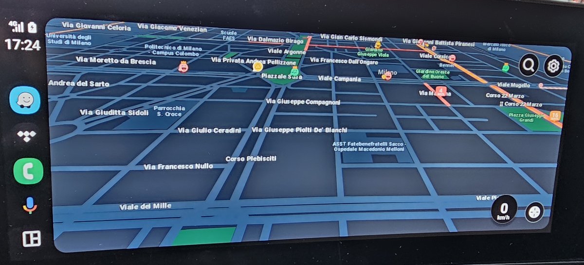

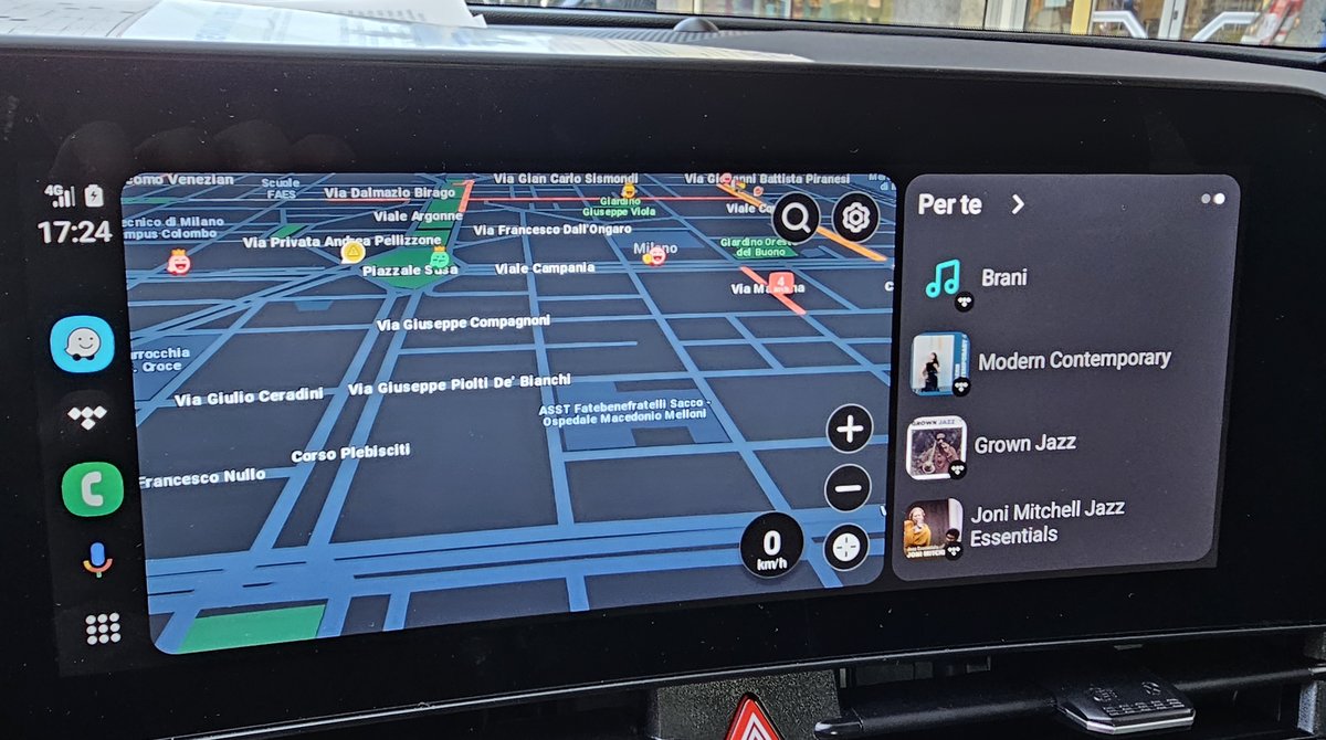

Io una novità interessante l'ho riscontrata e te la suggerisco, aggiornando all'ultima versione SW Android Auto funziona a tutto schermo!!! Se usi maps, la mappa si estende su tutto il display, altrimenti 2/3 sono dedicati alla app che stai usando ed 1/3 lo sfrutti per quello che preferisci (per es. 2/3 maps ed 1/3 Spotify).... Prima dell'aggiornamento la cartina si vedeva solo su 2/3 del display.

Ma è già così

Ah ok allora, considera che la mia è del 2022, e quando l'ho presa a gennaio non aveva mai fatto alcun aggiornamento, probabilmente dipende da quello che a me ad inizio possesso si vedeva solo su 2/3... ?

Ciao, la cartina su due terzi la ho trovata sempre di default collegando il cel, poi toccando a sx l'icona di Maps passa su schermo pieno.
Allora prorbabilmente faccio confusione io con l'infoteinment della precedente Xceed,ma ero convinto che anche sulla Sportage, prima dell'aggiornamento, non fosse visibile a schermo intero....
