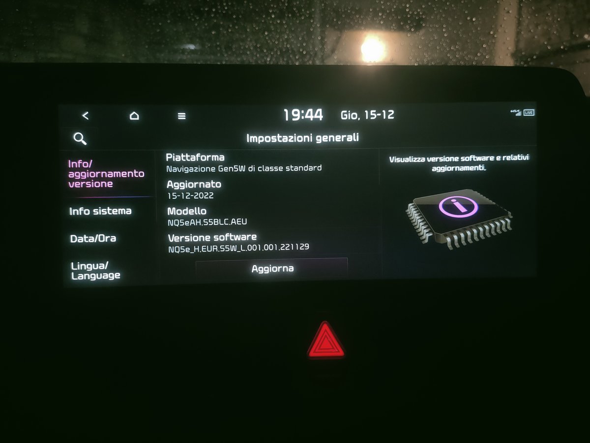

E dopo 3 tentativi, 40 imprecazioni, 2 esorcismi alla chiavetta, persino io sono riuscito a fare l'aggiornamento.
    83,8 KB · Visite: 211
