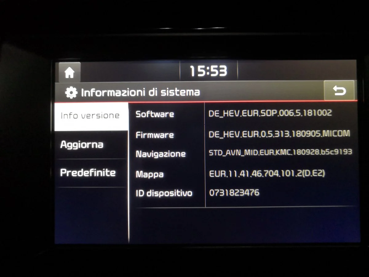

Confermo la funzionalità delle nuove mappe con il sw installato a febbraio 2018( l'ultimo distribuito da Kia per intenderci) le ho provate prima di aggiornare il pacchetto sw.
L'unica differenza che vedo con l'immagine postata da @Albertino78 è la dicitura MY18 che nella mia non c'è.

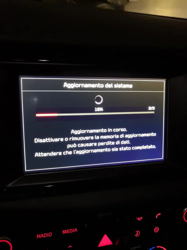

Accendi il quadro (anche senza premere pedale freno va bene lo stesso, io ero in garage e quindi non era il caso di accendere motore). In automatico ti chiede se vuoi aggiornare (vedi mio post).
Premi si e aspetti ....10/12 minuti circa.
Al termine dopo vari riavvii automatico avrai il tutto aggiornato. Ovviamente non toccare nulla, non spegnere macchina ne tantomeno estrarre la sd. Fino al termine.

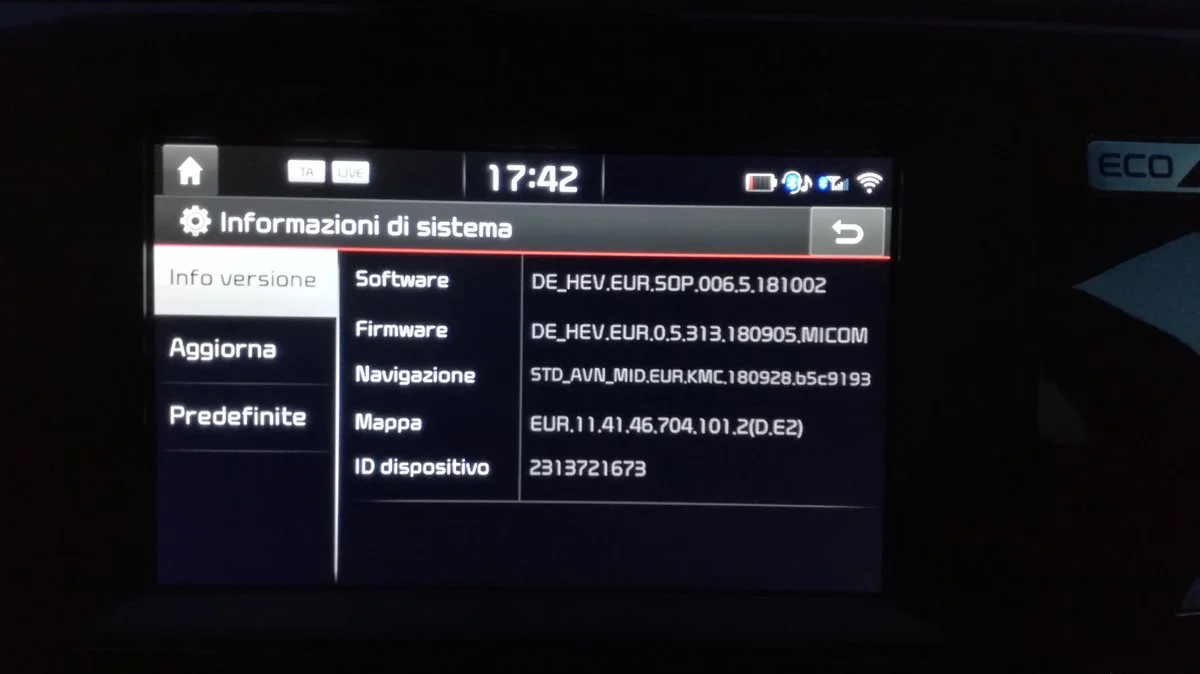

Ringrazio tutti per le preziose informazioni.
Dopo un giorno passato fra pc, schede sd e niro sono riuscito a installare tutto:auguri::auguri:
