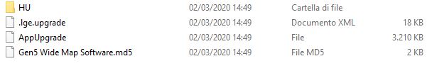

Hai messo il contenuto dell'archivio nella radice della chiavetta, o l'archivio stesso?
Devi semplicemente estrarre il contenuto, senza modificare alcunché
Ho estratto il file .rar , e l’ho copiato su chiavetta

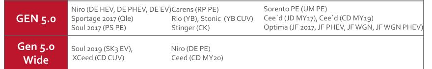

non saprei, dipende che modello esatto è la tua auto
potrebbe avere il gen5 o il gen5 wide a seconda che sia DE HEV, DE PHEV, DE EV oppure DE PE
se è gen5 va fatto chiaramente tramite scheda SD
altro non mi viene in mente

Penso Gen 5.0 Wide....ho lo schermo da 10’’ e presa USB. (No slot sd card).
Capito l'errore.....sulla chiavetta devono esserci solamente i file è non la cartella che li contiene:

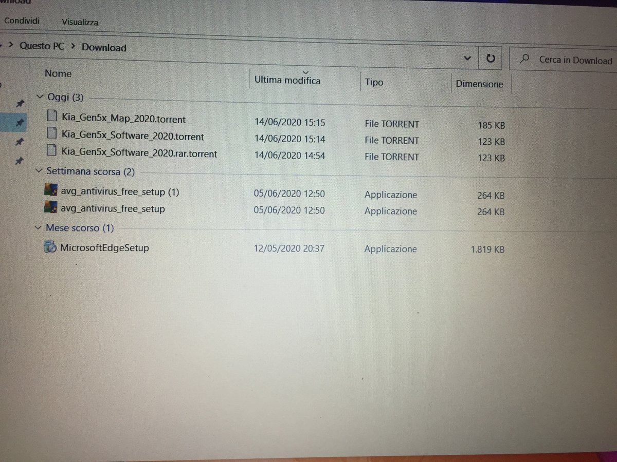

Scusate,ma ho scaricato tutto giusto?ora metto su sd il software lo installo e poi mappe e installo,giusto ?
Grazie a chi risponde
Possibile sia di così pochi kb ?
Pochi Kb sono del file .torrent
Quando lo scarichi avrai una ventina di Gb

E come lo scarico?scusate
Cosa faccio adesso?
Ho cool file viewer
