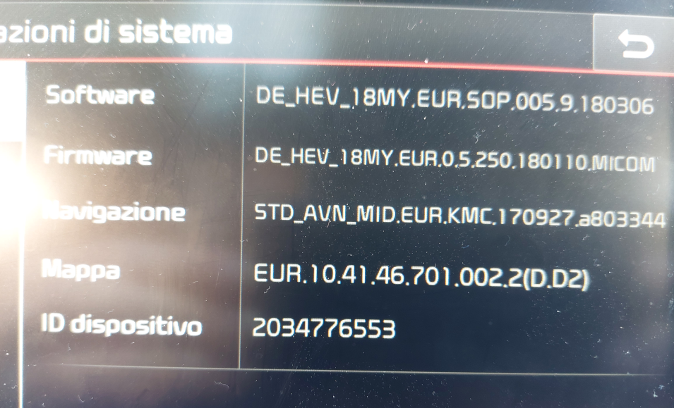

Non avevo mai aggiornato (nè credo che il concessionario lo avesse fatto durante i tre tagliandi fatti sinora) le mappe del navigatore della mia MY18 nè il sistema di infotainment, ma dopo aver adocchiato questo thread mi son fatto la trafila e stasera ho updatato!
Questo era prima:
Procedura semplicissima effettivamente:

il numero della versione delle mappe, infatti è quello che avevo anche io quando ho comprato l'auto nel 2018...
