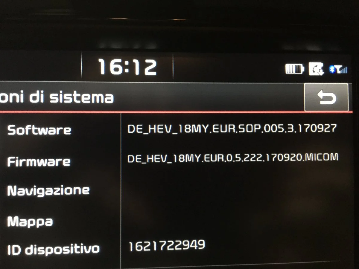

ehm.....non proprio......
macchina uscita dal concessionario giovedì sera.....

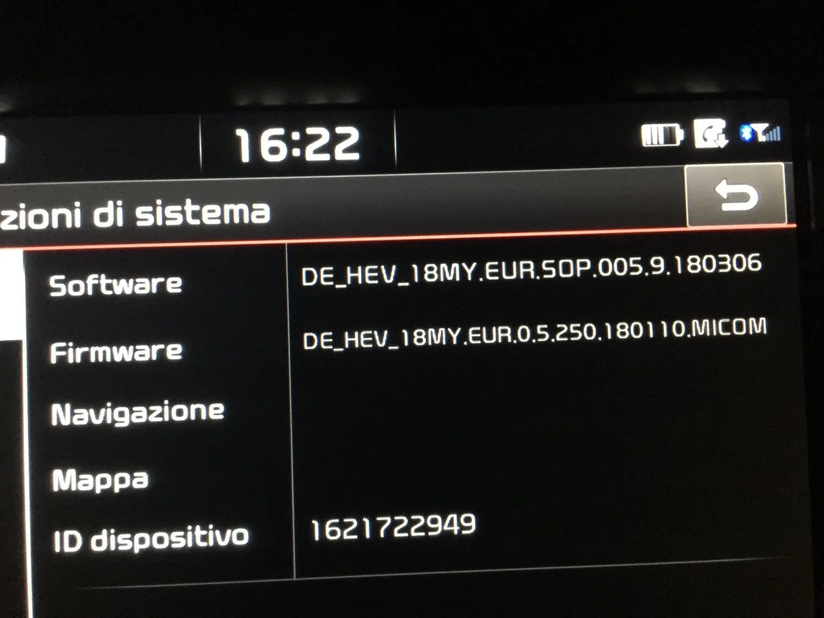

macchina aggiornata da me in garage poco fa.......

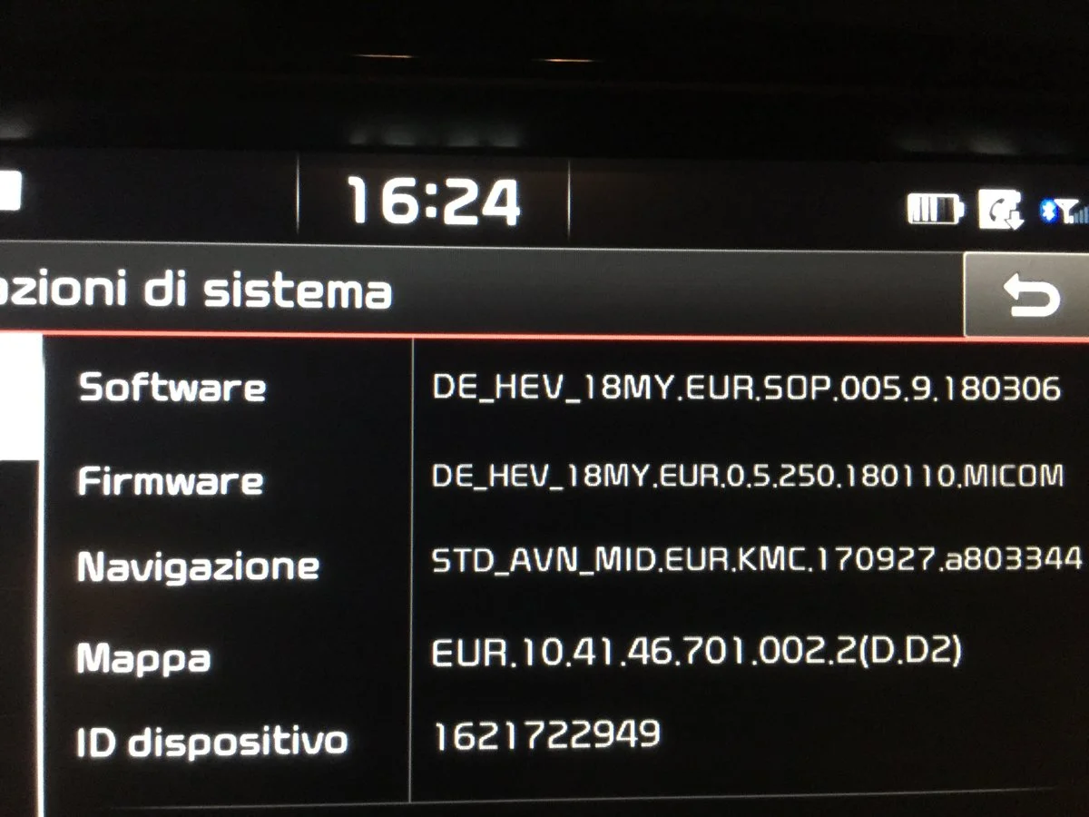

tutte le info.....
Vedi l'allegato 14828
Vedi l'allegato 14829
tutte le info.....
Vedi l'allegato 14830
