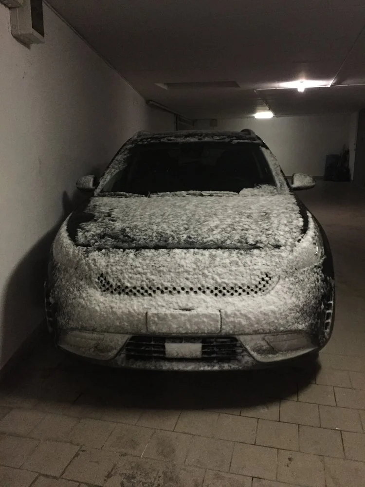

Ieri sera nevicata in tangenziale. Arrivato quasi a casa avviso sul cluster tipo “attenzione radar ostruito disattivazione frenata di emergenza” e conseguente accensione di 2 spie arancioni (una sicuro quella che indica la macchinina arancione con collisione, la stessa che si accende se si disattiva manualmente il sistema, l’altra mi pare il triangolino arancione.....) purtroppo non POTEVO fisicamente fermarmi per fare foto.
Questo invece il muso arrivato in garage.

L'avevo scritto tempo addietro che mi ero preso la nevicata in autostrada TS-UD ,ci vorrebbe un tubicino dell'acqua che passi dietro per tenere calda la zona,o una resistenza che si attivi quando sente che il sensore non funziona.
Confermo quanto scritto dagli altri: ieri sera bufera di neve, accese spie di disattivazione della frenata automatica di emergenza e non funzionava nemmeno il cruise adattativo. Dobbiamo sguinzagliare i creativi del gruppo
Lo avevo scritto poco sopra. La soluzione “meno invasiva” sarebbe uno spruzzatore Ma comporta un certo impegno di lavori da effettuare. Per quanto nevica da noi non vale la pena. Scendi e pulisci:D
Più che uno spruzzatore (quello che spruzzi congela e forma uno strato), servirebbe un circuito in cui scorre acqua calda o altro liquido. Dei tubicini in plastica dovrebbero essere trasparenti per il radar.
“Dovrebbero”...... non mi fiderei. Preferisco scendere e pulire.
la plastica che si vede da fuori non è il radar , quello è dentro il paraurti. In ogni caso penso che mettersi a studiare un sistema per eliminare la neve serva a poco, tanto l'auto cammina lo stesso e se per due volte all'anno dobbiamo fare un percorso senza frenata automatica chissenefrega :D

I tubicini in plastica dovrebbero essere trasparenti al radar, non credo che lo sia l'acqua che ci circolerebbe dentro. Onde radio ed acqua non vanno d'accordo, infatti i sottomarini non possono comunicare via radio. E il radar Niro funziona a microonde, quindi l'acqua equivale a un pezzo di ferro
Hai ragione Still, non ci avevo pensato. Per la lunghezza d'onda usata dal radar della Niro, l'acqua potrebbe essere un problema.
