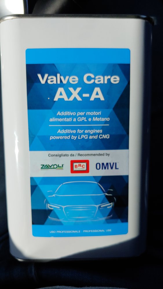

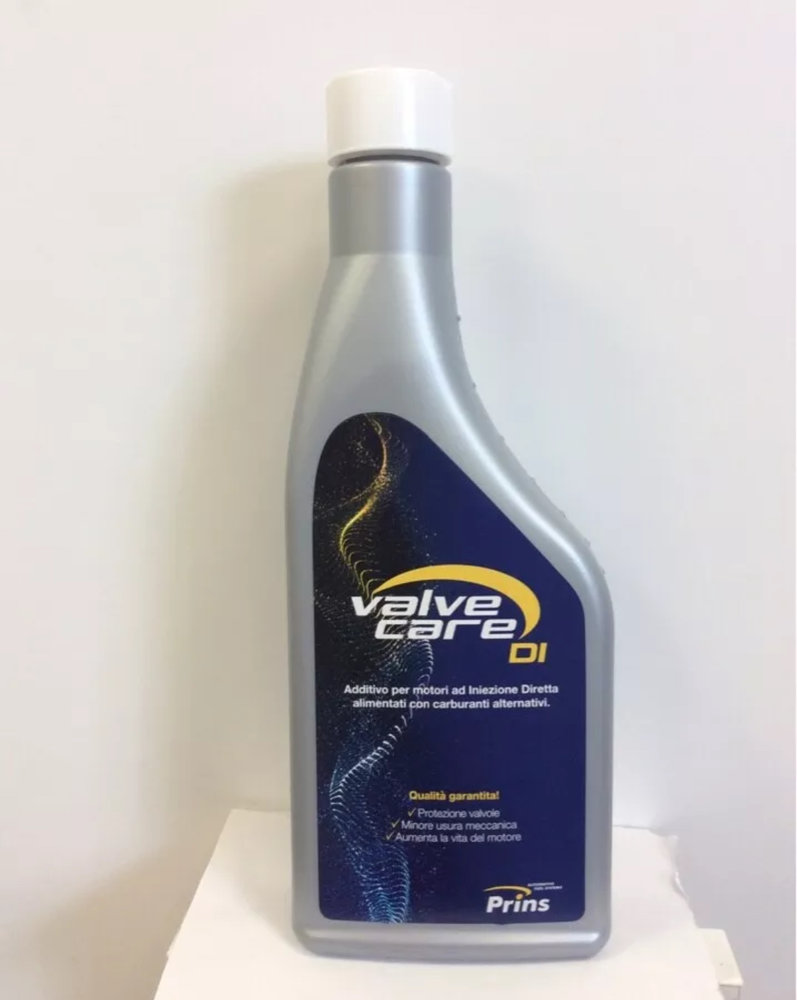

il nuovo valvecare suggerito da kia
dovrebbe durare piu del Prins
e cmq costa 15 €/lt
Suggerito in via ufficiale, o è stato il tuo concessionario/officina a dire "metti questo che è lo stesso"? ?

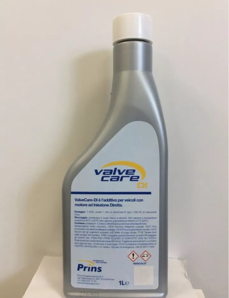

Interessante, perché il documento ufficiale prins dice (ovviamente) che qualsiasi uso di additivo diverso ne fa decadere la garanzia.
Ma se ne risponde Kia, la musica cambia. Ma sarebbe meglio avere una mail scritta nero su bianco (puoi contattarli tramite sito ufficiale) che ti autorizza ad usare un additivo diverso (questo per evitare problemi in futuro, qualora ti contestassero l'additivo)

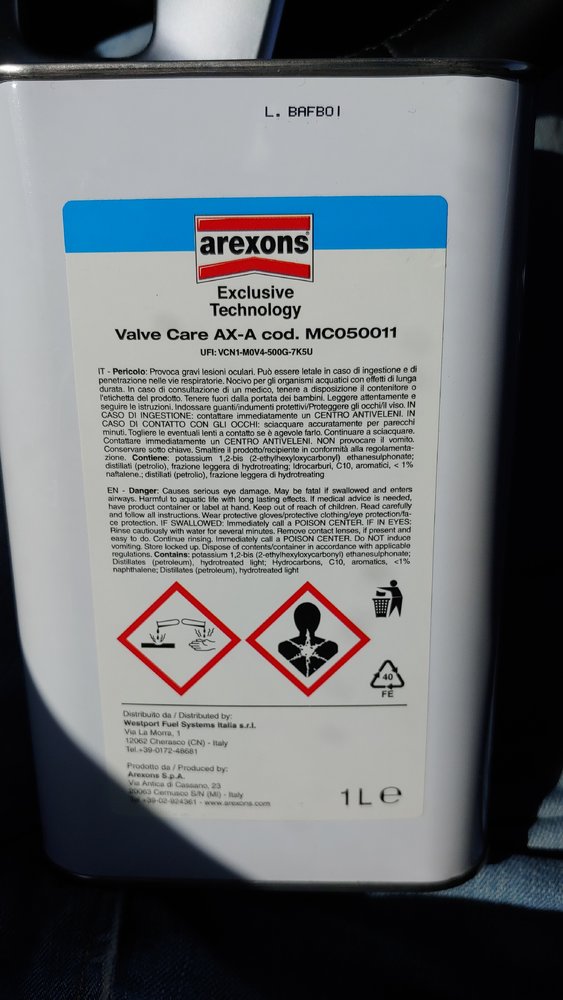

L'agente Arexons mi ha confermato che la vendita dell'additivo valvole viene fatta solo ai centri BRC. Noi negozianti non possiamo acquistarlo.
Ma che senso ha allora.....io ho guardato in giro amzon ecc ecc niente additivo arexon nemmeno l'ombra...

Io l’ho pagato spedito euro 25,00. Ed è come quello richiesto dalla kia originale della Prins quindi presumo che mantenga garanzia e tutto (vedi foto allegata).
