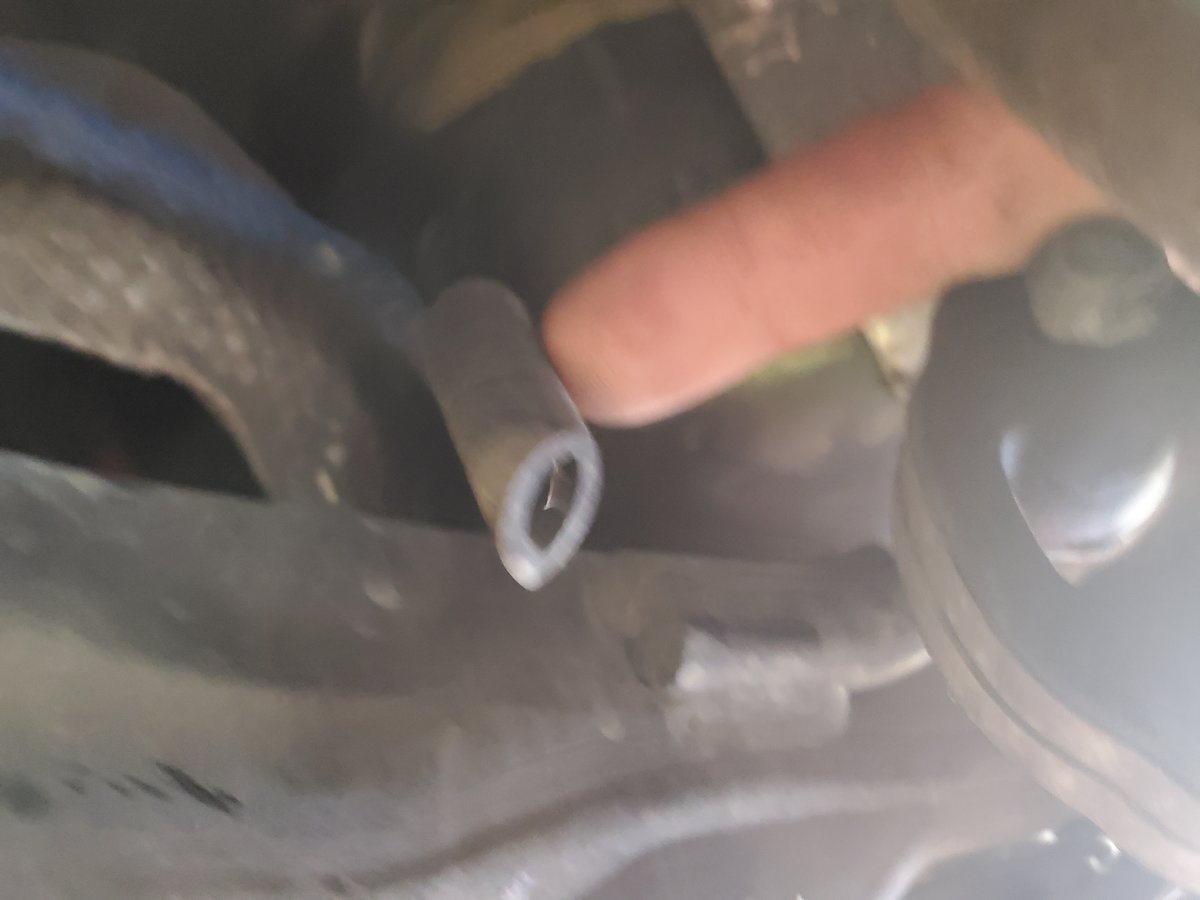

Ciao! Visto che Andrea non ci ha risposto , purtroppo non ho fatto fotto ma ti dico come ho risolto: ho aperto lato dx del tunnel centrale( c'è una vite conica in punta perciò ti serviranno una cacciavite e una pinza punta sottile) la plastica e tipo ad incastro .In base al modello , vedrai un tubo gomma nero che esce da sotto vaschetta di ventilazione che piu in baso , in corrispondenza piede sx, va verso comparto vano anteriore poi arriva sotto l'auto. Fai attenzione quando sfili il tubo di gomma, con movimenti rotatori, a non romperlo. una volta staccato l,ho soffiato bene , e dal tubo sotto la macchina un pochino di fango e uscito... mi aspettavo di più!!! Ho riattaccato il tubo e per sicurezza ho messo anche una fascetta di plastica. Dopo ho fatto un po di pulizia alla griglia di acqua piovana, sotto la parabrezza. con cofano vano motore aperto. Ovvio ho verificato anche il filtro abitacolo dentro cassetto vano oggetti, che invece era pulito. Con questo caldo si e asciugata tutta l'acqua da sotto tappetino di spugna insonorizzante sotto la moquette. Per adesso non gocciola piu la condensa dentro, e il sistema raffredda normalmente, ma ho fatto viaggi di soli 50 -60 km. Spero di aver risolto. Facci sapere se hai risolto da solo oppure se sei andato in concessionaria. Buona giornataCiao, è appena successo oggi anche a me : kia niro 2019, tappetini lato passeggero del tutto inzuppati di acqua fredda , quindi condensa , foto identiche allle tue. Lunedi telefonerò alla kia ma se te mi spiegassi casomai bene come arrivare al tubicino della condensa, domani potrei quasi quasi provare a vedere come sta messo....
