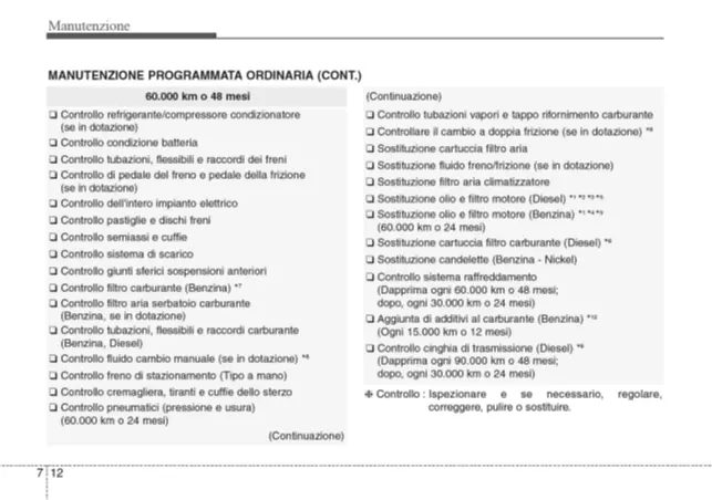

In pratica secondo il loro programma.. il tagliando si farebbe ogni anno anziché 2 annima dopo il primo tagliando, i successivi...secondo Kia...vanno fatti sempre ogni 2 anni, ovviamente nei limiti di chilometraggio stabili?
Dovrebbe essere così. Verifica sul libretto conducente, sezione 7, Manutenzione. Questo è quello relativo alla Cee'd JD:
grazie... al momento non ho il manuale a portata di mano... ipotizzo che la tempistica sia questa anche per la stonic... cmq effettivamente facendo due conti... se in officina si va ogni anno il fatturato aumenta :gredy::gredy:... il ragionamento fila
