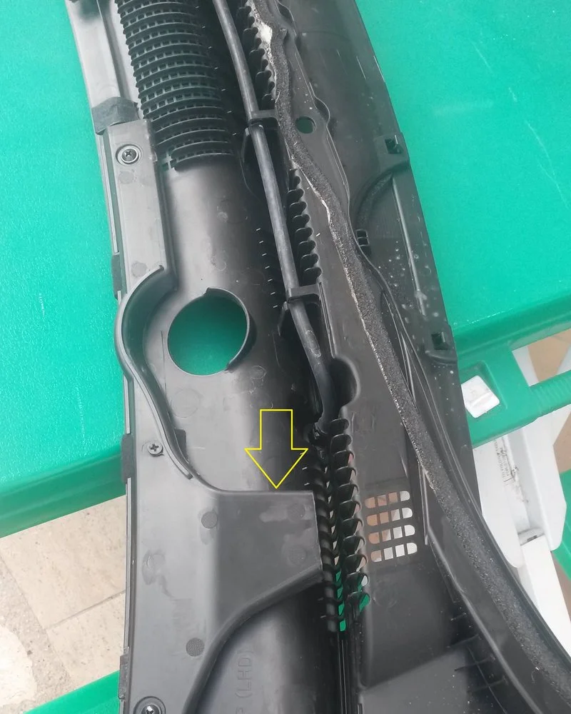

Appena blocchi l'aletta, basta colpire la plastica con le dita e ti accorgi subito della differenza. L'ho provata in un tratto di asfalto molto sconnesso e non s'è sentito niente. Poi ho tolto la gommapiuma e il problema è ricomparso, ma molto attenuato rispetto a prima. Si vede che la plastica è poco elastica e il solo fatto di tenerla in una posizione diversa per un po' di tempo, ha cambiato la situazione. Anche la temperatura e l'umidità influiscono.

La causa potrebbe essere l'elemento indicato dalla freccia nella foto. Si trova al di sotto della plastica alla base del vetro.
Per vederlo bisogna smontare i tergicristalli
Vedo che ci sono delle viti a croce, possibile si siano allentate e vibrando trasmettono quel rumore,...una domanda, ma lo hai già smontato.Un saluto
no, nel mio caso si trattava della parte indicata con la freccia..
