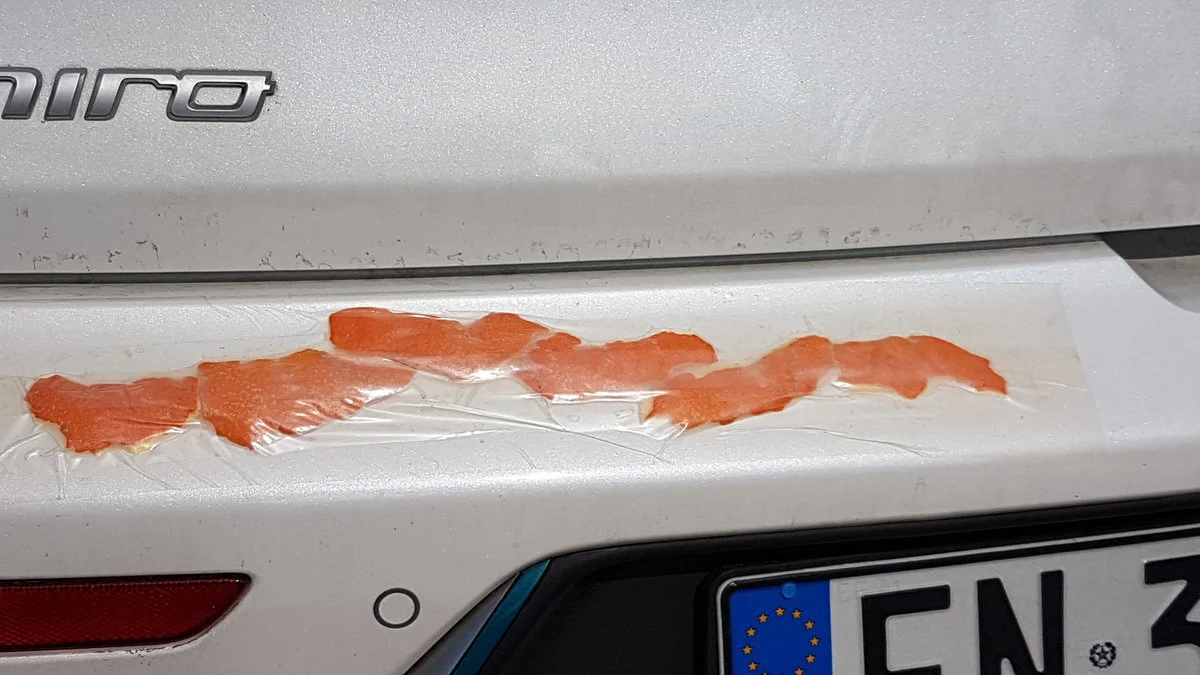

l'ho lavata io assolutamenteMi fa piacere trovare un appassionato di detailing, mi ci sto avvicinando anch'io in previsione della prossima auto nuova! Ma quindi la tua Niro te la sei lavata tu (o la laverai tu)? Sulle auto nuove in genere è presente anche una cera protettiva e va decerata, come hai fatto?
non gli ho fatto nemmeno togliere i sigilli e la colla che resta attaccata sulla carrozzeria
sui veicoli nuovi non ce piu la cera quindi non va decerata
si esegue una decontaminazione se serve anche veloce... poi
vai di prelavaggio
lavaggio a 2 secchi
e poi se non devi correggere via di sigillante ò nano
