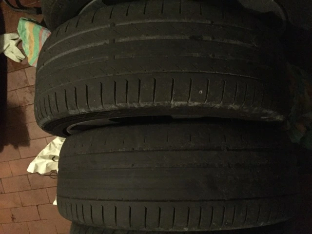

Ecco le mie continental sportcontact 5 dopo solo 25milakm fatti per la maggior parte in autostrada. Ho un consumo maggiore della gomma anteriore sx sopratutto all'interno ma nonostante l'abbia fatta controllare dal gommista con un banco laser risulta perfetta in tutti gli angoli... Anche le termiche risultano molto più consumate all'anteriore e leggermente più usurata la anteriore sx....Le vostre come sono messe?
Per il gommista sono durate anche tanto (le vide che avevano percorso 20milakm) e che ero fortunato visto che ha clienti che a 15milakm arrivano con le tele di fuori. Però io capisco un'auto potente ma la mia ha 90cv, guido abbastanza dolcemente con il gas e i freni anche se non rallento per le curve e mi capita spesso di arrivare al limite della tenuta ma non ho mai disfatto così velocemente delle gomme...

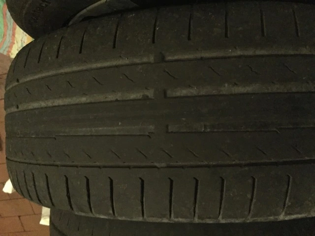

anteriore sx

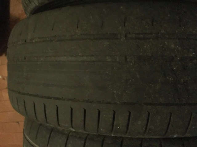

anteriore dx

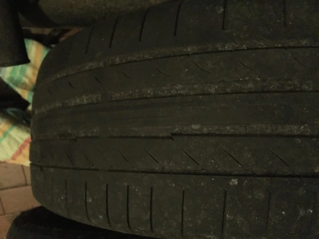

posteriore sx

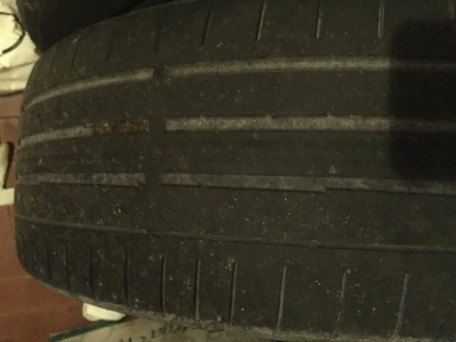

posteriore dx
Comunque sono consumate fino alla "tacca di riferimento" segno che la vita di quel tipo di pneumatico è quella.
Se vuoi maggior durata fatti consigliare dal tuo gommista sulla marca piú adatta.
Buona strada.
Purtroppo mi ha risposto che nella mia misura durano tutte cosi poco... ma qui sul forum nessuno lamenta una durata cosi breve delle gomme... molti di noi hanno rio con i 17 quindi con queste gomme ma sembra che sono l'unico a cui sono durate cosi poco e io uso molto l'auto in autostrada...
