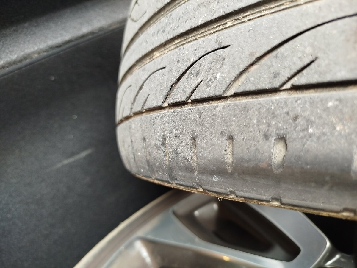

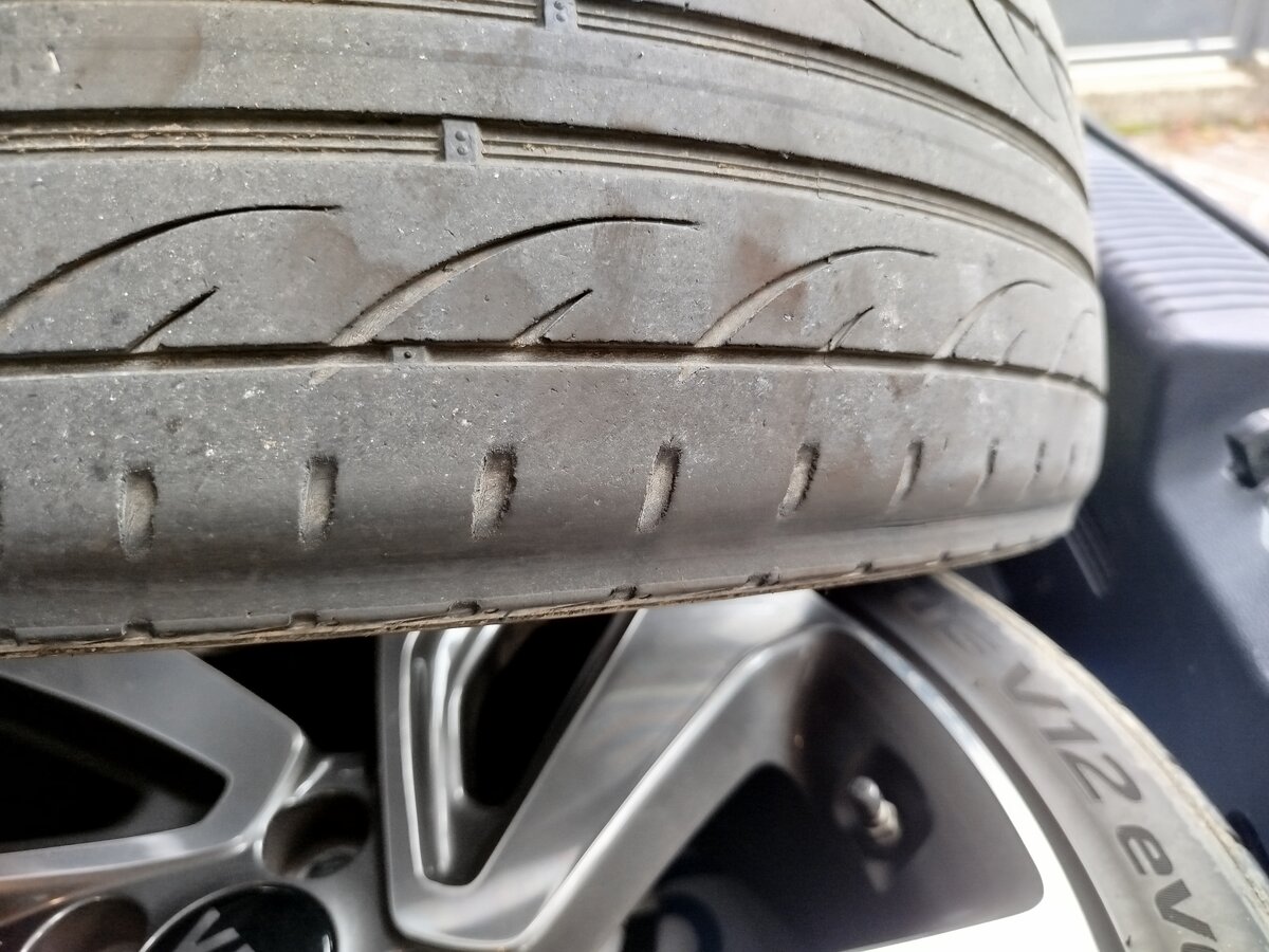

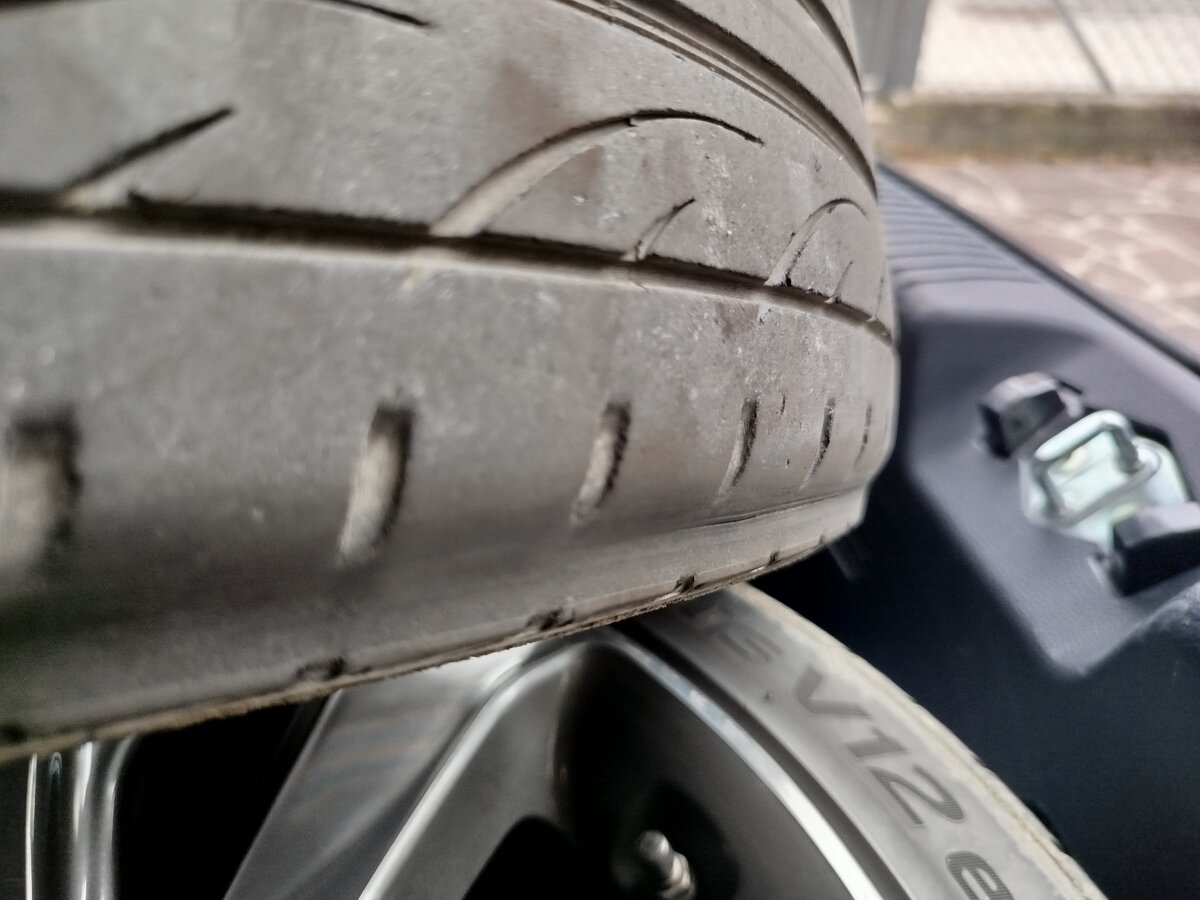

Buona sera ,volevo esporre il mio problema con le rio 14crdi .quando accelero con il motore sotto sforzo ,sento un rumore come di plastiche che vibrano .a qualcuno e successo ?? Poi non so se e correlato ,montando le gomme da neve in anticipo xchè le estive sono finite ho trovato una sorpresa allego foto voi ne sapete qualcosa ?grazie
Le gomme sono consumate irregolari

Da quel che ne so, le cause di un consumo eccessivo dei lati esterni delle gommme può essere causato da pressioni di gonfiaggio troppo basse, errato allineamento/convergenza o guida sportiva/agressiva nel fare le curve.

Se il consumo che si vede nella prima foto è solo da un lato della gomma, probabilmente sei fuori convergenza. Per quanto riguarda la vibrazione in accelerazione, se te la fa maggiormente quando sei nella fase della coppia massima (più o meno tra i 1800 e 3000 giri) ma tende a sparire agli alti giri, imouterei la vibrazione al gruppo frizione. Ma sono ipotesi fate sulla base di quello che hai scritto
a me sembrano consumate più o meno normalmente. Si vede dai TWI ovvero dagli indicatori di usura che sia nei canali laterali che nei centrali sono pressochè allo stesso livello. Se su entrambi i lati della gomma sono uguali, per me va bene, perchè quel modello di gomma (come anche altri) ha gli intagli sulla parte esterna del battistrada meno profondi che quelli centrali (per una questione di contrasto alla "deformazione" sotto carico in curva) quindi tendono a scomparire prima di quelli centrali.... ;-)
L'usura anomala ,non da convergenza ,non da atrito contro una plastica , ma unavalamento strano a u sulla spalla interna ,e discontinua .bhooo
AH OK ADESSO VEDO.
Ma parte interna od esterna, o tutte e due ? ???
Ammortizzatori scarichi o errata equilibratura delle ruote potrebbero causare un consumo anomalo delle gomme ?

Avevo pensato anche io ,però il volante non vibra ed è dritto
A questo punto, per non rischiare di avere lo stesso problema con le invernali, penso sia meglio chiedere parere/consiglio al tuo gommista di fiducia.

Quelle gomme grattano probabilmente sull'ammortizzatore, sono della larghezza consentita?
Sono della misura originale ,e non grattano da nessuna parte
