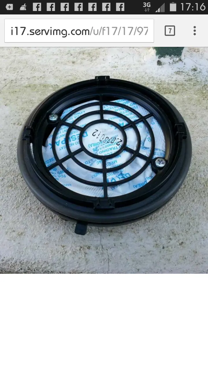

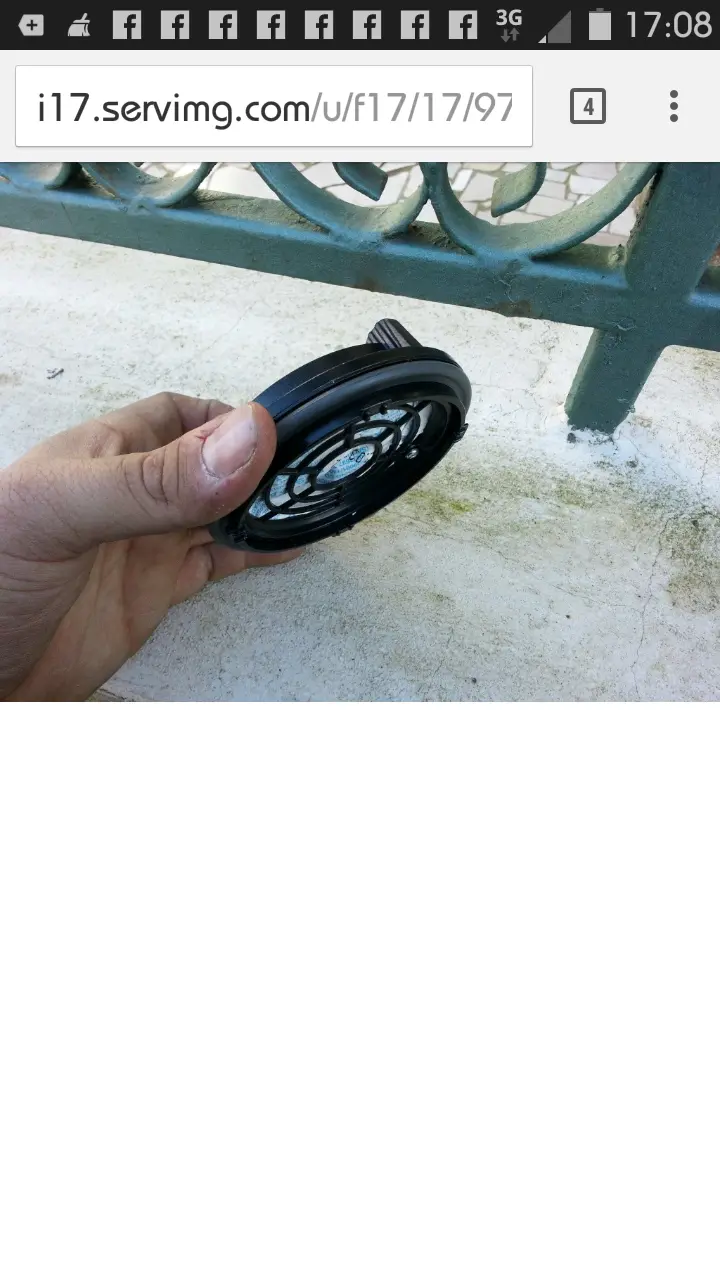

EsattoRagazzi.....grazie a voi ho mandato la foto dei tappi di sfiato con il silicio assorbi umidità e me li hanno ordinati.....urrrrrraaa.......il bello che se io non avessi mandato la foto alla conc. Kia loro neanche sapevano dell'esistenza di questi tappi di sfiato modificati.......così non dovrò più cambiare i fari.......non mi piace che una macchina nuova di zecca venga già smontata
Appena puoi mastafer, posta una foto dei fari e di questi "tappi speciali anticondensa"! ;)
Le ho postate le foto

Bravo e grazie mastafer! ;)
