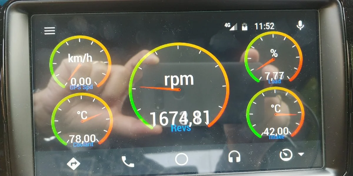

Questa mattina ho trovato (poco) tempo per giocare ed ho installato OBD2AA:
https://forum.xda-developers.com/general/paid-software/app-obd2-plugin-android-auto-torque-t3657805
Non ho intenzione di eseguire il root allo smartphone, pertanto mi devo accontentare.
Il risultato lo potete vedere nell'immagine allegata.
Sono dei PID standard perchè per i PID aggiuntivi sono riuscito a visualizzare l'indicatore ma non sono riuscito a visualizzare il valore e/o gli aggiornamenti.

Purtroppo OBD2AA fa vedere gli extra PIDs ma non si aggiornano. Restano a zero.
Va beh... ci ho provato.
