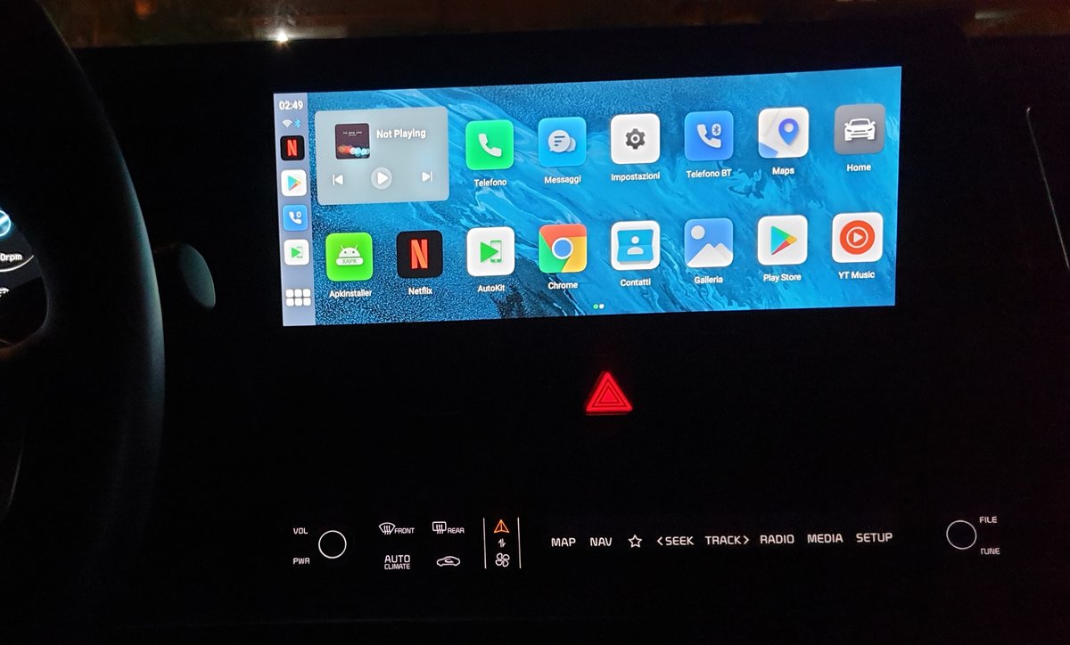

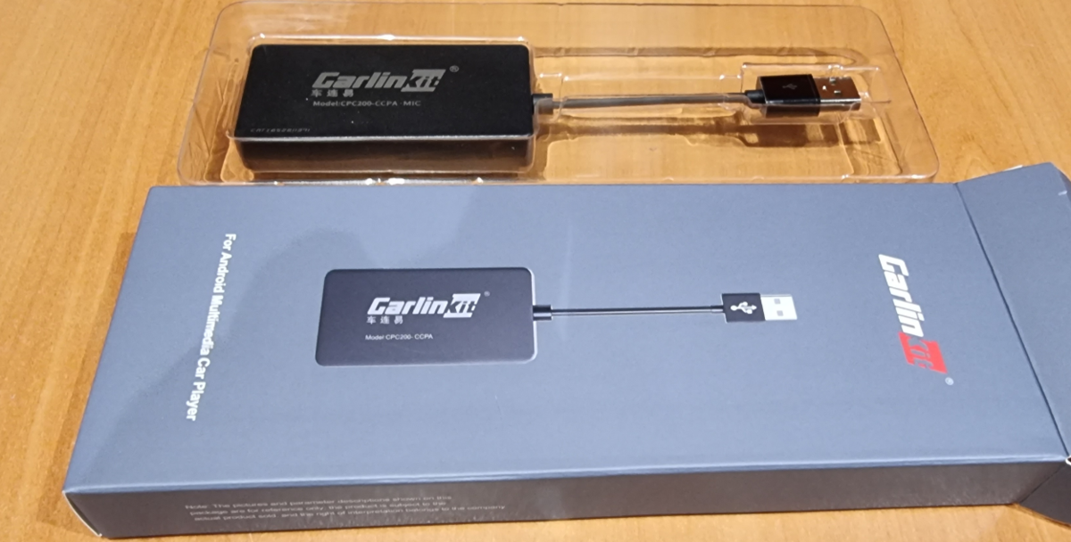

Salve a tutti io ho una Sportage da Maggio di quest'anno la versione my 1600 benzina e gpl col navigatore. Anche io ho il problema di continue disconnessioni del cellulare con l'apparizione della scritta IL TELEFONO NON REAGISCE. Dopo aver provato diversi cavi credo che la causa sia il cell che non mantiene lìimpostazione MTP anche se vado nel menu sviluppatore e po imposto da li. Comunque ho provato a collegare un carlinkit A200 prestatomi da un amico che lo usava per Carplay, ebbene dopo la configurazione il sistema lo vede come carplay e quando ci clicco sopra lo schermo diventa illegibile per cui ho staccato subito. Sto pensando di comprarne un altro tipo vorrei dei consigli ma non voglio spendere molto grazie.

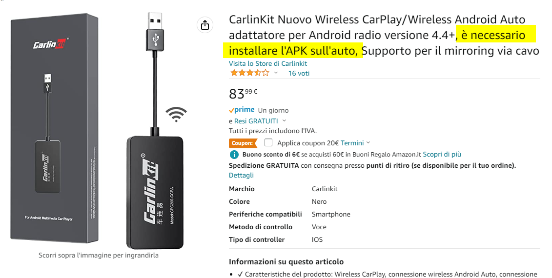

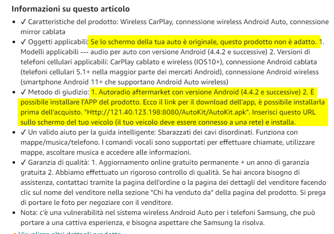

Ad ogni modo sarei orientato all'acquisto di una chiavetta per rendere android auto wireless mi consigliate qualcosa di compatibile con la nostra auto? grazie
