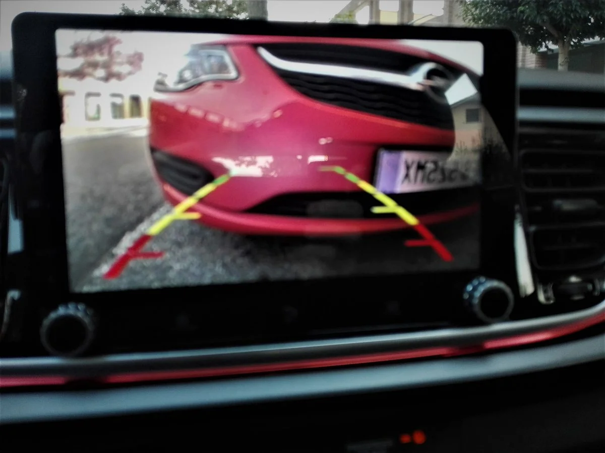

almeno sai a che distanza sono i riferimenti? quelle della camera originale sono a 1 metro, 50 cm e 30 cm
Posto una foto senza ostacolo dietro,non appena posso ne faccio una con una macchina..
Magari :)
Purtroppo dicevamo che è un po' quello il problema, perchè ovviamente quei riferimenti cambiano in funzione di altezza, prospettiva ecc...
beh, ma se è nota la distanza dichiarata dal costruttore, allora è semplice, ci si mette ad una distanza segnata dau riferimenti, misuri la distanza effettiva, fai la differenza da quella dichiarata e sai esattamente quale è l'errore, quindi si può stimare più precisamente la distanza durante le manovre...
Non appena ho un attimo faccio prendo delle misure,io comunque mi sono abituato e in sostanza quando parcheggio so' che quando sono alla fine della zona rossa ho ancora 10 cm.
si e no, nel senso...
le telecamere non sono ufficiali kia, quindi nn è un "programma" prestabilito.
La mia ad esempio arrivava alla linea rossa con quasi mezzo metro di spazio, arrivava a fine video (cioè al bordo del video) a 35 cm circa, troppo distante per fare una stima accurata, a quel punto faccio prima a girare la testolina :D .
Infatti ho ordinato un'altra telecamera per vedere se quell'effetto "zoom" era dovuto alla camera oppure mi devo rassegnare.
beh, la camera originale Kia ha un fish eye come obiettivo.. quindi quella distorsione è normale

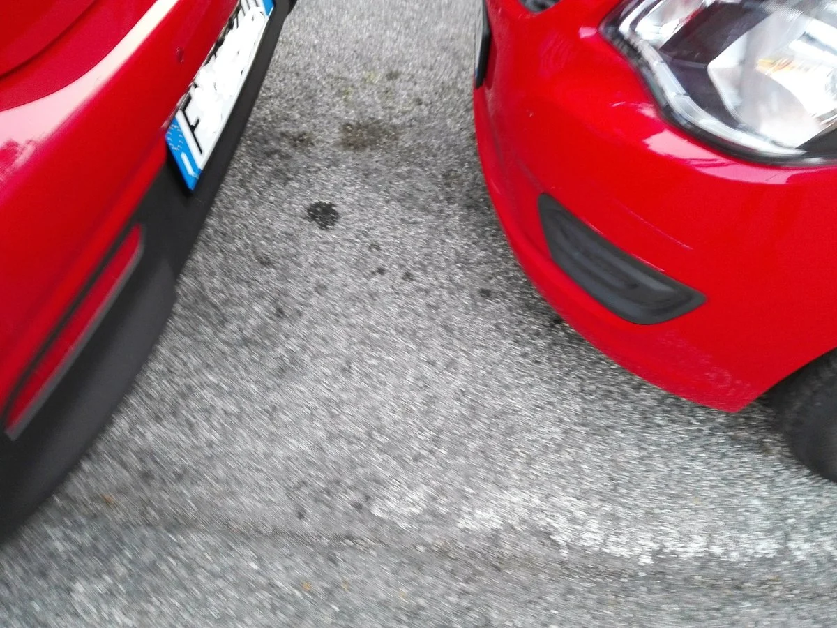

Posto una foto che spiega la disanza reale della retro aftermarket...le foto non sono un gran che' ma spero rendano l'idea.
    59,3 KB · Visite: 412
    195,1 KB · Visite: 433
dalla foto, la distanza riportata dalla retrocamera mi sembra simile a quella originale
Anch'io penso sia abbastanza reale.....
