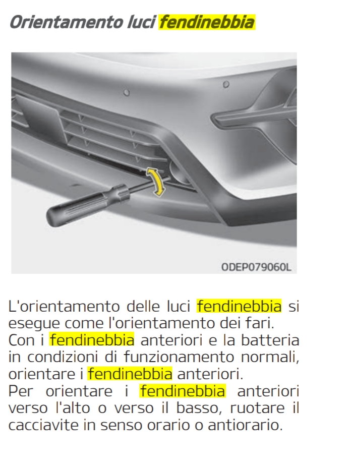

Riesumo questo topic perché, ora che c'è nebbia, anche io ho rilevato la "taratura" troppo bassa/corta dei fendinebbia, sono praticamente inutili.
Ho fatto un test una sera su strada senza luci e senza nebbia: quando sono alla guida non noto differenza che siano accesi o spenti.
Controllando il manuale dice che c'è una vite per regolarli, quindi suppongo che la posizione in cui si trovano non sia per forza quella corretta.
Ho avuto lo stesso identico problema con la mia Niro. Li ho fatti regolare in occasione del tagliando a adesso illuminano correttamente la strada
Oggi ho provato ad accenderli per la prima volta anche io. Sono talmente bassi che alla guida non si vede neanche il fascio che fanno. Illumineranno si e no 1 metro e mezzo davanti al muso. C'è modo di regolarli in autonomia senza portarla in officina?
Mi rispondo da solo per la taratura ho trovato questo se può essere utile
Io l'ho fatto tempo fa alla Sportage che ha anch'essa due comodissime viti che regolano solo l'altezza; posizionandosi davanti a un muro ci vuole un attimo.
