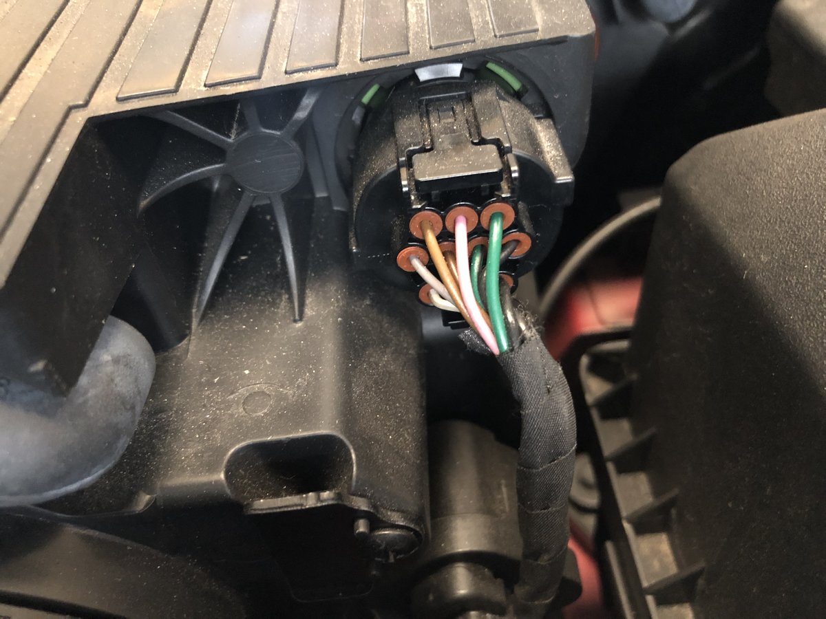

quindi dicevamo, io devo prendere corrente da questo spinotto?
Esattamente, li avrai accesso a tutto il settore faro.
eh ma come? cioe da profano io toglierei la guaina protettiva di circa mezzo centimetro e dove ho esposto i fili, ci collego anche quello della striscia led
No ti prego non uccidermi dicendomi questo??.... Dovresti usare dei derivatori di corrente a ghigliottina come questi:
Derivatori a Ghigliottina
Cosi fai un lavoro pulito, senza sbavature e sicuro, altrimento se non vuoi aspettare... Ti tocca il metodo ride della pelatura piccola seguita da giunzione e nastro isolante.

Tra questi dovrai individuare il punto 1 e il punto 2 consigliandoti per ogni polo positivo questo porta fusibile impermeabile: Amazon: Portafusibile impermeabile
questo porta fusibile va bene comunque?
No questo non è un porta fusibile per giunzione ma per allaccio alla scatola fusibili.
E non é una cosa che posso fare?
questo perché vorrei evitare di tagliare il cavo e sperarlo
Okay d’accordo. Quindi l’unico modo e con i derivatori ghigliottina?
Non posso evitare di tagliare i cavi?
