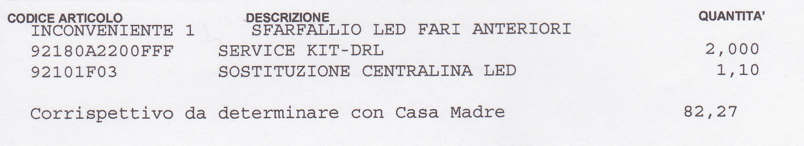

Ciao a tutti,
ritirata ieri la mia auto per il problema dei fari che si è presentato per la seconda volta (per fortuna allo scadere della garanzia il cui termine è a Febbraio 2020).
La prima volta sono stati sostituiti completamente i fari, a questo giro, come a molti, son intervenuti sulla centralina del faro.
Mi hanno parlato però di modifica indicata dalla casa madre e non di sostituzione della centralina anche se sulla fattura c'è scritto sostituzione.
Ora spero che adesso la nuova centralina non dia più problemi ma sopratutto spero che abbiano cambiato entrambe le centraline anche se il faro difettoso era uno solo. Da quello che c'è scritto sulla fattura sembrano due kit ma una sola sostituzione..o interpreto male io?
