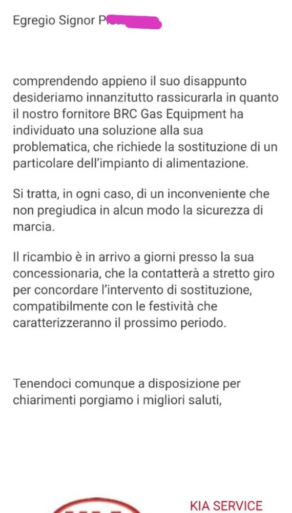

Buongiorno Ragazzi, sono finalmente stato contattato da KIA
mi richiamano l'auto ufficialmente dopo apertura richiesta dal mio concessionario/officina
Vi allego lo screenshot della mail ricevuta da KIA SERVICE
mi auguro che la riparazione sia funzionale.
Non voglio tribolare più… sono sfinito

Anche secondo me per rispettare i parametri imposti dall'omologazione Euro 6D TEMP hanno "castrato" troppo l'automobile
Sul fatto poi che l'inconveniente non pregiudichi in alcun modo la sicurezza di marcia... non penso che il Ministero delle Infrastrutture e dei Trasporti possa omologare un veicolo con un vizio del genere
