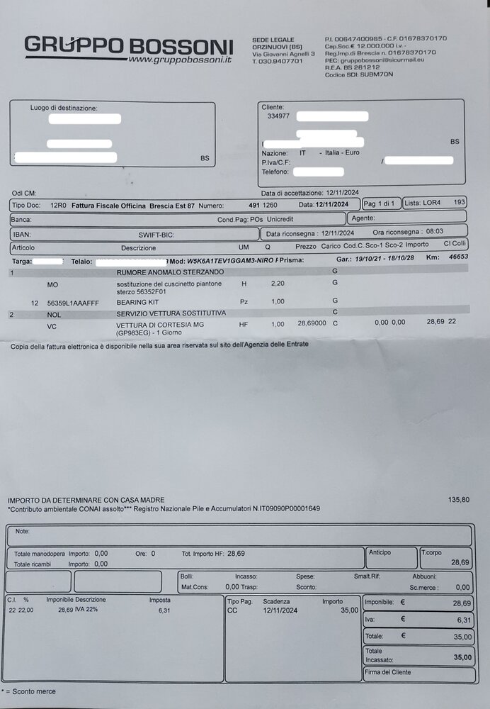

Riprendo questa discussione poiché ieri ho portato l'auto in officina per l'intervento allo sterzo. Il problema rilevato era sempre lo stesso: un rumore sordo e continuo quando ruotavo lo sterzo (in particolar modo in fase di parcheggio). Hanno sostituito il cuscinetto - riportato come bearing kit nel documento prodotto dall'officina - e nel giro di prova sembra abbiano risolto il problema. Neanche a dirlo, c'erano altre due Niro in officina per lo stesso motivo. :rolleyes:

C'e una discussione con tanto di foto va cambiato il cuscinetto del piantone.
Aggiornamento
Preso appuntamento presso Kia Rezzato (Bs) in tempi brevissimi, ordinato pezzo(pezzi) ricambio ed eseguito intervento n garanzia. In tutto ci sono volute 2 settimane cca (avrei fatto anche prima, causa mio lavoro per fissare l'appuntamento). Ho trovato una persona che ha mostrato grande professionalità e cortesia, il responsabile relazioni cliente Fabio Marai, che ringrazio vivamente!
Vi allego documento dell'intervento.
