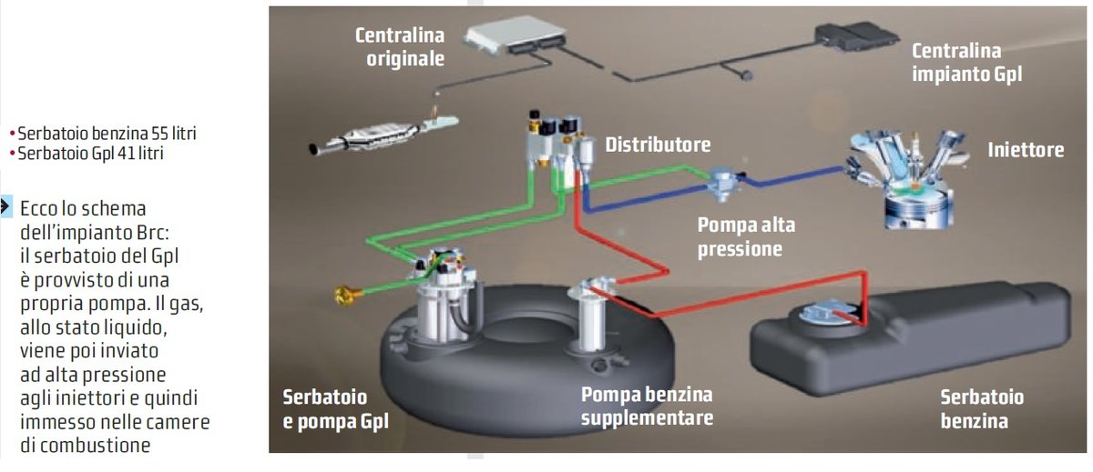

La prima considerazione da fare è che, per quanto ne so io, le auto GPL partono sempre a benzina, e quindi il tuo problema di accensione secondo me lo devi cercare nella parte 'benzina'. Forse è il caso di verificare se sia tutto ok il filtro benzina, la pompa benzina, la qualità della benzina stessa e ovviamente la batteria che dia abbondante corrente...

vedo che ti piace la macchina per prenderna un'altra...!!! (fai bene ,proprio bella come auto) l'unica cosa che ti posso dire, visto che ti hanno già cambiato gli iniettori , di far controllare bene il funzionamento della pompa GPL immersa nel serbatoio del GPL ed per il Kilometraggio che hai (186.000 Km) il controllo e regolazione gioco valvole del motore...!! fondamentale per la salute del motore..!!!Lo so purtroppo, se io trovassi un'altra Kia gpl/ benzina non molto datata e versando la mia e qualche €, ma non molto, potrei anche cambiarla prima di iniziare il cambio bombolone.
