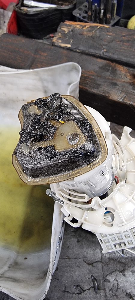

Andate in assistenza e fate pulire il filtro del pescante dentro al serbatoio, meglio se ci andate con pochissimo gasolio così riescono a fare la pulizia del fondo serbatoio.
Molto probabilmente è mucillaggine del gasolio BIO che ci rifilano ai distributori, quando si condensa blocca il filtrino (ridicolo) che c'è attaccato al pescante di conseguenza la pompa non tirando abbastanza gasolio va in protezione.
