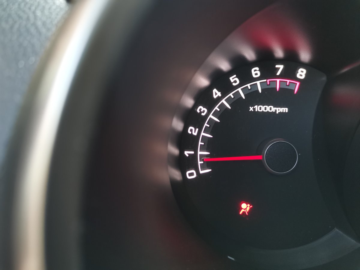

Oggi è comparsa questa spia rimanendo fissa sia a veicolo fermo che in movimento, è normale? Da cosa può dipendere?
Si deve perforza intervenire subito o anche ad esempio dopo 1 mese?
Segnala che c'è un difetto, è una questione di sicurezza, potrebbe non funzionare.
Vedi tu.
Io eviterei di girarci per un mese
Secondo me ti conviene andare subito in assistenza, specialmente se sei in garanzia... rischi che potrebbe esplodere l'airbag senza motivo, oppure che non esploda in caso di necessità...

Ieri mi sono recato in Kia dove oltre al tagliando (un tantino esagerato ma lasciamo perdere) hanno anche fatto una diagnosi riguardo la spia. In pratica dicono che rimane fissa perché non c'è comunicazione non ricordo bene su quali componenti. Dovrò riportarla ancora da loro in quanto per risolvere il problema dovranno smontare tutto il motore. Per ora hanno detto che anche girando normalmente non sarebbe successo niente se non appunto in caso di incidente in cui gli airbag non si sarebbero dovuti aprire. La macchina ha solo 2 anni di vita e non è normale smontare un intero motore per capire da dove arrivi il problema. Prima di recarmi da loro l'avevo portata in un altra officina che provando ad aggiornare la centralina non aveva trovato alcun problema. Intanto ieri in kia anche dopo avermi cambiato la batteria perché iniziava a perdere acido la spia era sempre fissa quindi già un dubbio escluso. Da cosa potrebbe dipendere secondo voi questa maledetta spia? Dalle cinture di sicurezza? Dai fusibili? Dai sedili? Non riesco a capire ne ripeto a rendermi conto di come una macchina con solo 2 anni di vita abbia un problema così, neanche la Punto l'aveva mai avuto e stiamo parlando di una Fiat
Fatemi sapere, attendo vostri consigli per risolvere al più presto questo fastidioso inconveniente
Giovanni
Ciao, francamente non capisco come mai debbano smontare il motore x un problema elettrico. Escludendo i fusibili che spero/immagino abbiano controllato, i motivi potrebbero essere molteplici..... Da alcune spinette poste sotto ai sedili, come dicevi tu da sensori posti alle cinture oppure (da come leggevo) da un sensore posto nel volante. Magari anche da sensori posti nei punti di probabile impatto o dalla centralina che gestisce il tutto....... Ma solo che questa non sia nella coppa dell'olio, non capisco lo smontaggio del motore......
Smontare il motore non credo ma, scusa la franchezza, anziché chiedere a noi che possiamo solo fare ipotesi più o meno esatte, perchè non ti sei fatto spiegare bene dal capo officina?
E se hai dubbi magari gli telefoni e ti fai dire.
Per curiosità perché non fai fare la diagnostica da un altro comune elettrauto/meccanico?

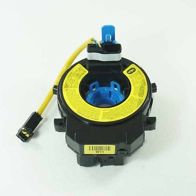

Ho avuto un problema di spia airbag sempre accesa su una i20 prima serie, il computerino (no Hyundai) diceva "tensione troppo alta su airbag" o qualcosa del genere, era il contatto spiralato dello sterzo.
Ti allego la foto del pezzo
